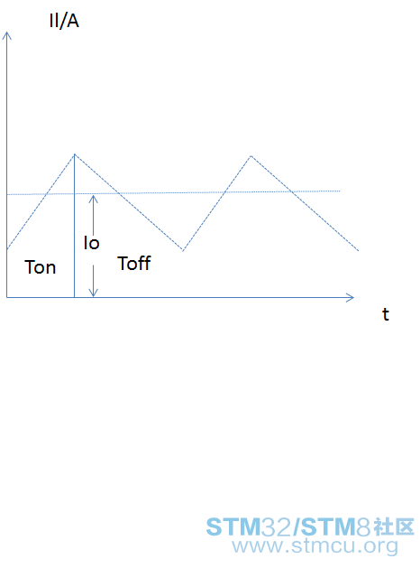

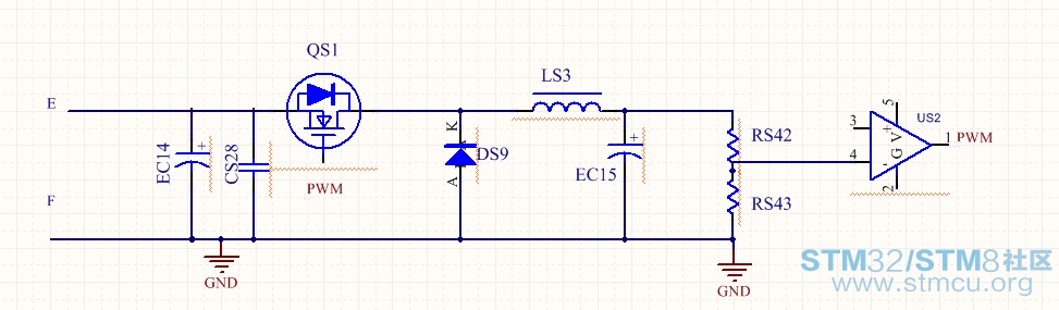

风信子儿 回答时间:2016-1-20 14:23:54
Ton期间,QS1导通,∆I=((Ui-UO)*Ton)/L
Toff期间,QS1关闭,二极管导通续流,∆I=(UO*Toff)/L
在临界模式或者CCM模式时,Uo=D*Ui
