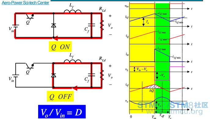

降压式变换电路(Buck电路)详解
一、BUCK电路基本结构
开关导通时等效电路 开关关断时等效电路
二、等效的电路模型及基本规律
(1)从电路可以看出,电感L和电容C组成低通滤波器,此滤 波器设计 的原则是使 us(t)的直流分量可以通过,而抑制 us(t) 的谐波分量通过;电容上输出电压 uo(t)就是 us(t) 的直流分量再附加微小纹波uripple(t) 。
(2)电路工作频率很高,一个开关周期内电容充
放电引起的纹波uripple(t) 很小,相对于电容上
输出的直流电压Uo有:
电容
上电压宏观上可以看作恒定。
电路稳态工作时,输出电容上电压由微小的纹波和较大的直流分量组成,宏观上可以看作是恒定直流,这就是开关电路稳态分析中的小纹波近似原理。
(3)一个周期内电容充电电荷高于放电电荷时,电容电压升高,导致后面周期内充电电荷减小、放电电荷增加,使电容电压上升速度减慢,这种过程的延续直至达到充放电平衡,此时电压维持不变;反之,如果一个周期内放电电荷高于充电电荷,将导致后面周期内充电电荷增加、放电电荷减小,使电容电压下降速度减慢,这种过程的延续直至达到充放电平衡,最终维持电压不变。
这种过程是电容上电压调整的过渡过程,在电路稳态工作时,电路达到稳定平衡,电容上充放电也达到平衡,这是电路稳态工作时的一个普遍规律。
(4)开关S置于1位时,电感电流增加,电感储能;而当开关S
置于2位时,电感电流减小,电感释能。假定电流增加量大于
电流减小量,则一个开关周期内电感上磁链增量为:
此增量将产生一个平均感应电势:
此电势将减小电感电流的上升速度并同时降低电感电流的
下降速度,最终将导致一个周期内电感电流平均增量为零;一
个开关周期内电感上磁链增量小于零的状况也一样。
这种在稳态状况下一个周期内电感电流平均增量(磁链平
均增量)为零的现象称为:电感伏秒平衡。
这也是电力电子电路稳态运行时的又一个普遍规律。
三、电感电流连续工作模式(CCM)下稳态工作过程分析
ifif
回答时间:2016-1-20 12:31:49
a0a.1 32b0c
通过晶体管Q1的硬关断和硬开通,在D1负极处产生矩形波,该矩形波采样恒频控制,占空比可调,Q1导通时间为Ton ,导通时输出电压为VdcTon/To ,To为矩形波的周期。采样电阻R1和R2对输出电压进行检测,输入误差放大器与参考电压比较,并将误差放大后送入脉宽调制器(电压比较器)PWM,PWM电压比较器另外一端接周期为T的锯齿波,比较后产生矩形波。输出的脉冲宽度与误差放大器输出的电压成比例[7]。假设输入电压升高,那么误差放大器输出的电压降低,则Q1的导通时间Ton变短,使输出电压Vo=VdcTon/To保持不变。同理,输入电压下降,则导通时间Ton变长,保持Vo=VdcTon/To不变,导通时间Ton的改变使采样电压一直等于参考电压,保持输出电压的稳定。

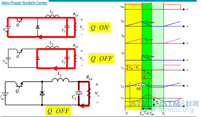

ccm工作方式
q开关管
D续流二极管
q导通的时候,给L,C充电。
q截止的时候,L,C给负载供电。
dcm工作方式
电感(或变压器电感)相对电容越大,越倾向于CCM.电感越小,越倾向于DCM.同样的电路,工作功率越高,越倾向于CCM,越低越倾向于DCM.CCM模式对开关管耐电流要求更低,因此大功率时常用CCM.但CCM也有瞬态响应速度慢的缺点.

开关管导通续流管截止时给负载供电同时给电感储能,开关管截止续流管导通时由电感储能给负载供电,一个周期里在负载电容上形成平均输出电压。

Vo=Vin*D
