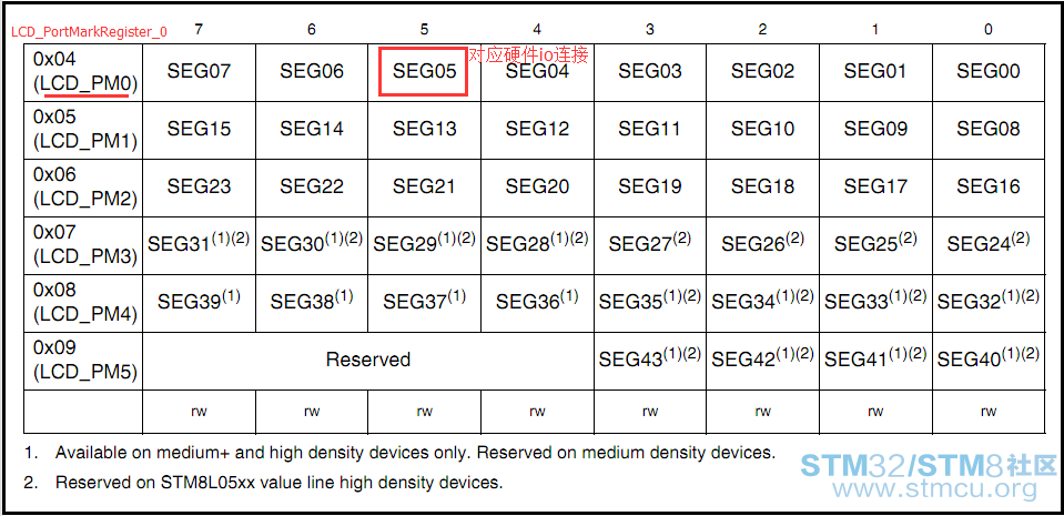

在PCB布线的时候看走线方便,顺序怎样对应都行,只要编程的时候在这里,COMx与SEGx对应写‘1’,此段码就能被点亮
1、STM8L152C6T6是LQFP48封装;
2、Port mask registers (LCD_PM),使能对应段;

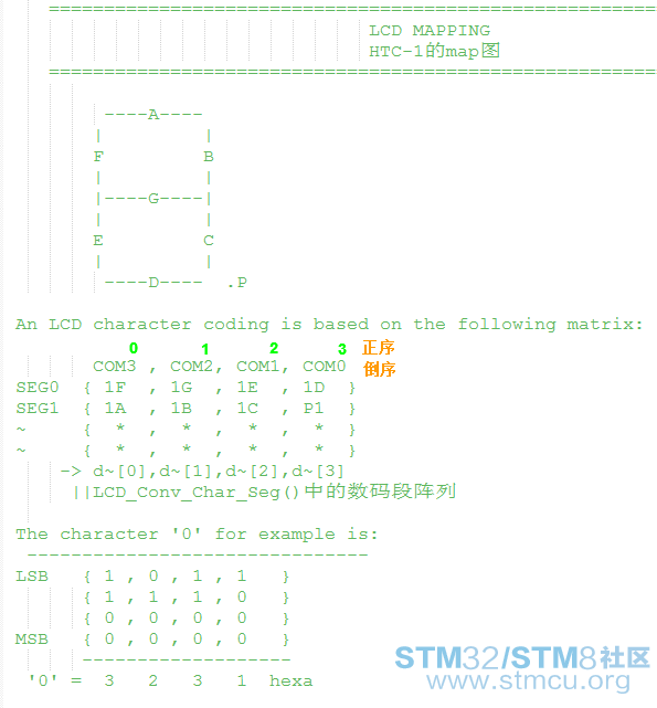

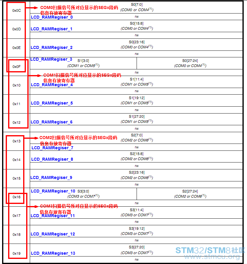

3、段码地图;
3、段码地图;
4、与实际LCD引脚对应;
4、与实际LCD引脚对应;

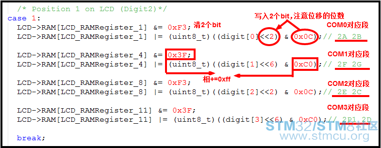

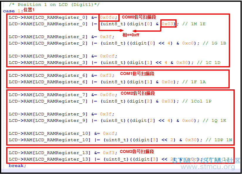

5、16段、1/4占空比的笔段式LCD的一段编程代码;
6、!谨慎段码对应关系,不然很容易出错。现象就是明明硬件没问题,LCD_RAMRegister对应也没问题,但是缺一 ...
