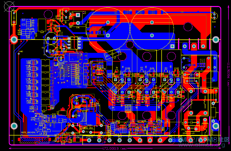

哪位高手帮我看看,自己画的变频板,干扰比较大;哪里引起的 ?
我的板子是隔离的;控制部分采用24V开关电源供电;动力电源是交流50V;变频器运行时对控制部分产生的干扰有200MV,请问这个干扰是怎么过来的?

yanhaijian 回答时间:2016-1-21 16:53:48
我们的电机驱动器控制板不但光耦隔离,并且还开槽了,光耦焊接在槽的两边。

黑驴蹄子 回答时间:2016-1-22 20:19:39
动力电源的交流50V是怎么来的,是不是交流变压器隔离变压过来的?看看与24V开关电源的文波是否有关系

yqshhk 回答时间:2016-2-2 21:40:27
干扰来自Q1-Q3 Q5-Q7 功率部分,检测电路要远离这部分或 用 多层板隔离信号.
wolfgang 回答时间:2016-2-2 21:57:42
这样做肯定干扰大,增加一层地隔离吧,要不就拆开两个板子,控制板和功率板分开!
