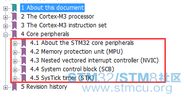

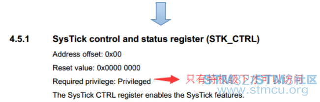

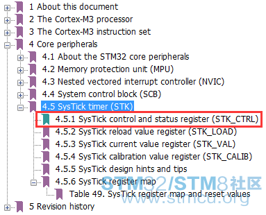

    对于Cortex-M3或者M4内核来说,所有的核心外设寄存器都是只能在特权级下才可以访问,那些又是核心外设寄存器呢,对于STM32来说需要大家看编程手册,如下这些核心外设所有的寄存器都需要在特权级下才可以访问:
    核心外设主要是MPU,NVIC,SCB和STK四个单元。一些初学者要问了,你又是如何知道这些内核外设的寄存器要在特权级下才可以访问?答案就在这里,我们可以任意打开一个寄存器:
: B3 ~( ^. W3 H( ?4 X* j7 p$ [) z$ ]
关于MPU,NVIC,SCB和STK四个单元的其它寄存器是否需要在特权级下才可以访问,大家可以按照我上面说的方法进行查看。

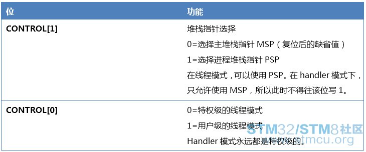

    其中控制寄存器CONTROL是用来设置特权级和非特权级切换的,CONTROL寄存器定义如下:
CONTROL[0]
    仅当在特权级下操作时才允许写该位。一旦进入了用户级,唯一返回特权级的途径,就是触发一个软中断,再由服务例程改写该位。

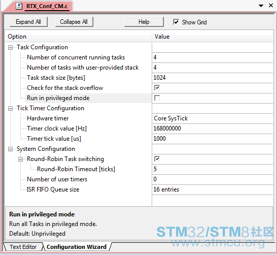

9.1.4     RTX任务特权等级的设置方法

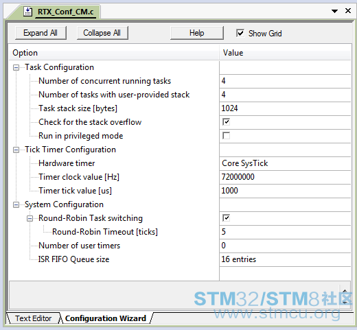

    RTX任务特权等级的设置方法比较简单,查看RTX系统的配置向导,如下图9.1所示:
图9.1 RTX配置向导
Run in privileged mode
    此参数就是用来设置特权级和非特权级的,选上单选框表示使能任务工作在特权级模式,取消单选框表示任务工作在非特权级模式。

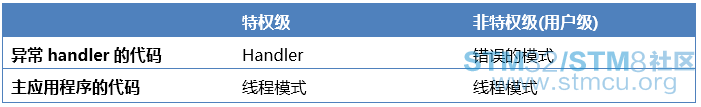

    Cortex-M3/M4内核实现这两种操作的目的就是区分普通应用程序的代码和异常服务程序。下面是两种操作模式和两种特权等级的关系:
中断和异常的区别
    在 ARM 编程领域中,凡是打断程序顺序执行的事件,都被称为异常(exception)。除了外部中断外,当有指令执行了“非法操作”, 或者访问被禁的内存区间,因各种错误产生的 fault, 以及不可屏蔽中断发生时,都会打断程序的执行,这些情况统称为异常。在不严格的上下文中,异常与中断也可以混用。另外,程序代码也可以主动请求进入异常状态的(常用于系统调用)。
5 l# g1 }: V( t3 G

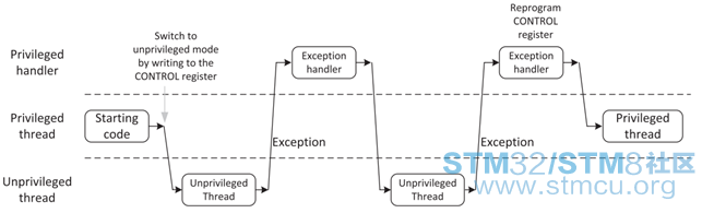

    当处理器处在线程状态下时,既可以使用特权级,也可以使用用户级;另一方面,handler模式总是特权级的。在系统复位后,处理器进入线程模式+特权级。
    在特权级下的代码可以通过置位CONTROL[0]来进入用户级。而不管是任何原因产生了任何异常,处理器都将以特权级来运行其服务例程,异常返回后,系统将回到产生异常时所处的级别。用户级下的代码不能再试图修改CONTROL[0]来回到特权级。它必须通过一个异常handler,由那个异常handler来修改CONTROL[0],才能在返回到线程模式后拿到特权级。下图是特权级线程模式和用户级线程模式的切换图:
一些简单的应用程序是不需要用户级线程模式的,如下图所示:
    把代码按特权级和用户级分开对待,有利于使CM3/CM4的架构更加安全和健壮。例如,当某个用户程序代码出问题时,不会让它成为害群之马,因为用户级的代码是禁止写特殊功能寄存器和NVIC中断寄存器的。另外,如果还配有MPU,保护力度就更大,甚至可以阻止用户代码访问不属于它的内存区域。
    为了避免系统堆栈因应用程序的错误使用而毁坏,我们可以给应用程序专门配一个堆栈,不让它共享操作系统内核的堆栈。在这个管理制度下,运行在线程模式的用户代码使用PSP,而异常服务例程则使用MSP。这两个堆栈指针的切换是智能全自动的,就在异常服务的始末由硬件处理。

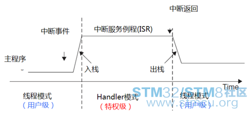

    如前所述,特权等级和堆栈指针的选择均由CONTROL负责。当CONTROL[0]=0时,在异常处理的始末,只发生了处理器模式的转换,如下图所示。
    但若CONTROL[0]=1(线程模式+用户级),则在中断响应的始末,处理器模式和特权等极都要发生变化,如下图所示。
    CONTROL[0]只有在特权级下才能访问。用户级的程序如想进入特权级,通常都是使用一条“系统服务呼叫指令(SVC)”来触发“SVC异常”,该异常的服务例程可以视具体情况而修改CONTROL[0]。

RTX配置:
    RTX配置向导详情如下:
Task Configuration
(1)Number of concurrent running tasks
         允许创建4个任务,实际创建了如下四个任务
                      AppTaskUserIF任务   :按键消息处理。
                      AppTaskLED任务     :LED闪烁。
                      AppTaskMsgPro任务 :消息处理,这里是用作LED闪烁。
                      AppTaskStart任务    :启动任务,也是最高优先级任务,这里实现按键扫描。

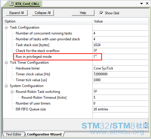

(2)Number of tasks with user-provided stack
        创建的4个任务都是采用自定义堆栈方式。
(3)Run in privileged mode
        设置RTX任务运行在非特权级,即用户模式。

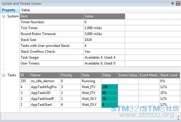

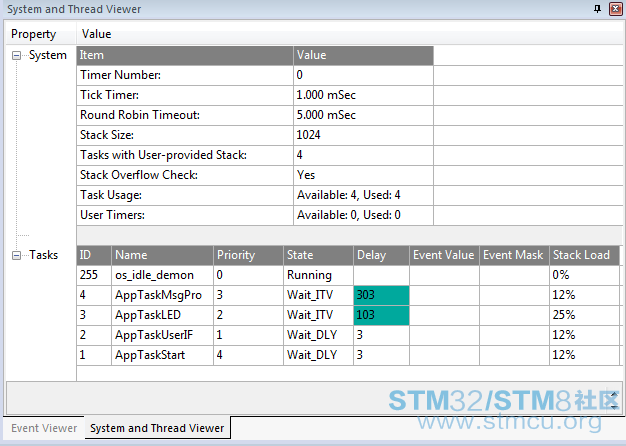

RTX任务调试信息:

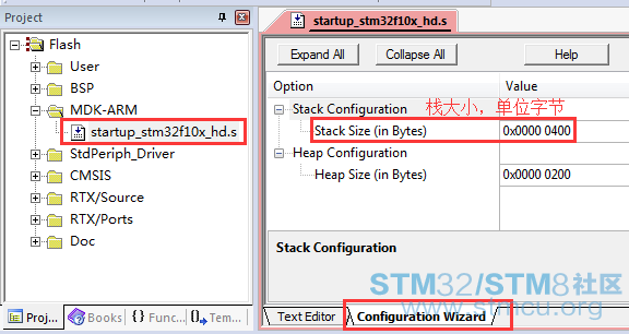

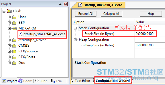

系统栈大小分配:

Task Configuration
    创建的4个任务都是采用自定义堆栈方式。
(3) Run in privileged mode

RTX任务调试信息:
