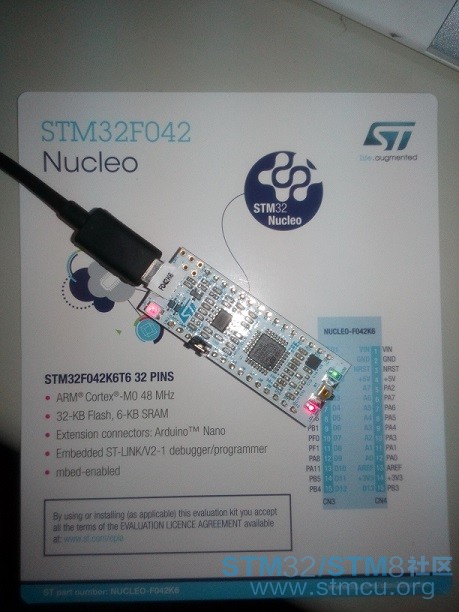

自己的第一块“拇指板”是Nucleo-F031,这次有幸又抽得F042,非常感谢ST社区和意法半导体举办的这次活动,拿回来先点了个灯,其他的功能等以后有时间了再整,程序是F031k6上的直接下载到F042上运转正常。9 o$ K) b' L* d( D
IMG_20160129_0900056.jpg ; a# W( J2 q1 }

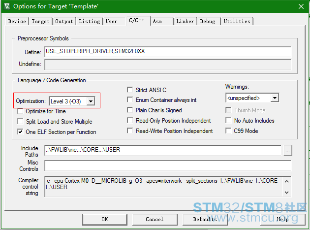

不过在程序调试过程中,发现优化方式的选择会对时钟产生影响,利用level-0和1,其时钟感觉走的要慢,其他优化方式则没有,
/ v7 A$ n3 I  i MV{_%O9C)2U]V`SGZ_TEB$M.png
4 J- b5 V6 ?$ i& m4 e猜测可能是在工程建立过程中,对时钟源配置的相关代码进行了修改,而利用level-0或1,会把部分代码优化掉,导致系统异常,不知大家有没有遇到过这种情况,如果有哪位大神知道确切答案,还请告知一下,谢谢!

可能是一些变量优化掉了。特别是中断中的变量。中断中使用的变量记得加volatile
