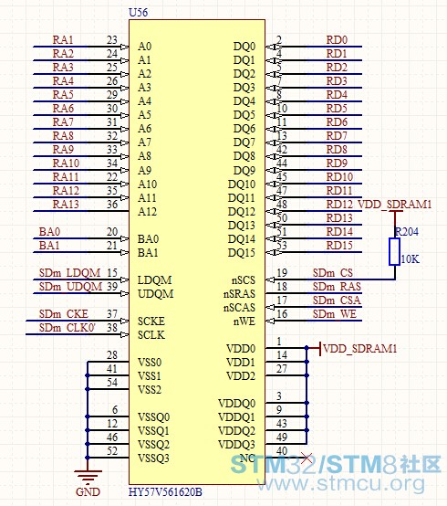

第一次画带SDRAM的板子,按照sram的方式地址移位了,也就是fmc的A1接SDRAM的A0了,还有救吗?

可以用但是地址少一位了,管理内存也麻烦了. 还是重画吧

谢谢,我现在是写完,读出来的是FF,有办法能读对吗?

这地址包函行和列的地址,就算可以访问的地址难处理了.

谢了,重画了。
