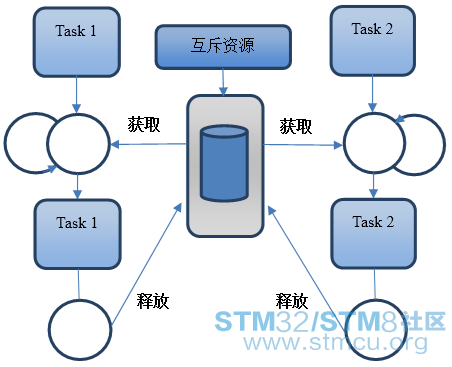

    有了上面二值信号量的认识之后,互斥信号量跟二值信号量又有什么区别呢?互斥信号量可以防止优先级翻转,而二值信号量不支持,下面我们就讲解一下优先级翻转问题。
2 b7 g2 |7 z; {* r
15.1.2  优先级翻转问题
    下面我们通过如下的框图来说明一下优先级翻转的问题,让大家有一个形象的认识。
运行条件:
1.  创建3个任务Task1,Task2和Task3,优先级分别为3,2,1。也就是Task1的优先级最高
2.  任务Task1和Task3互斥访问串口打印printf,采用二值信号实现互斥访问。
3.  起初Task3通过二值信号量正在调用printf,被任务Task1抢占,开始执行任务Task1,也就是上图的起始位置。
运行过程描述如下:
1.  任务Task1运行的过程需要调用函数printf,发现任务Task3正在调用,任务Task1会被挂起,等待Task3释放函数printf。
2.  在调度器的作用下,任务Task3得到运行,Task3运行的过程中,由于任务Task2就绪,抢占了Task3的运行。优先级翻转问题就出在这里了,从任务执行的现象上看,任务Task1需要等待Task2执行完毕才有机会得到执行,这个与抢占式调度正好反了,正常情况下应该是高优先级任务抢占低优先级任务的执行,这里成了高优先级任务Task1等待低优先级任务Task2完成。所以这种情况被称之为优先级翻转问题。
3.  任务Task2执行完毕后,任务Task3恢复执行,Task3释放互斥资源后,任务Task1得到互斥资源,从而可以继续执行。
2 x$ d/ {! o' e5 c- _
上面就是一个产生优先级翻转问题的现象。
3 U4 W' R' `. X5 X2 Y9 g- W' ]
15.1.3  RTX互斥信号量的实现
    RTX互斥信号量是怎么实现的呢?其实相比二值信号量就是解决了一下优先级翻转的问题。下面我们通过如下的框图来说明一下RTX互斥信号量的实现,让大家有一个形象的认识。
运行条件:
1.  创建2个任务Task1和Task2,优先级分别为1和3,也就是任务Task2的优先级最高
2.  任务Task1和Task2互斥访问串口打印printf。
3.  使用RTX的互斥信号量实现串口打印printf的互斥访问。
运行过程描述如下:
1.  低优先级任务Task1执行过程中先获得互斥资源printf的执行。此时任务Task2抢占了任务Task1的执行,任务Task1被挂起。任务Task2得到执行。
2.  任务Task2执行过程中也需要调用互斥资源,但是发现任务Task1正在访问,此时任务Task1的优先级会被提升到跟Task2同一个优先级,也就是优先级3,这个就是所谓的优先级继承(Priorityinheritance),这样就有效的防止了优先级翻转问题。任务Task2被挂起,任务Task1有新的优先级继续执行。
3.  任务Task1执行完毕并释放互斥资源后,优先级恢复到原来的水平。由于互斥资源可以使用,任务Task2获得互斥资源后开始执行。
7 |5 Z4 |, m$ Z
上面就是一个简单RTX互斥信号量的实现过程。

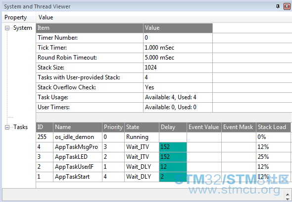

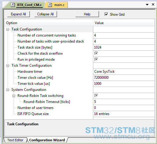

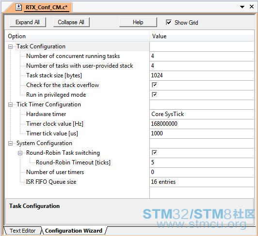

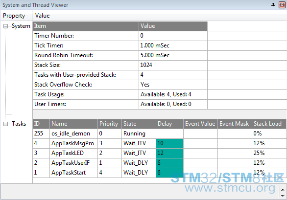

RTX配置:
       RTX配置向导详情如下:
/ @) a# F$ O3 `% x/ c1 K1 \
Task Configuration
        Number of concurrent running tasks
          允许创建4个任务,实际创建了如下四个任务
                AppTaskUserIF任务   :按键消息处理。
                AppTaskLED任务     :LED闪烁和串口打印
                AppTaskMsgPro任务 :消息处理,这里是用作LED闪烁和串口打印。
                AppTaskStart任务    :启动任务,也是最高优先级任务,这里实现按键扫描。
        Number of tasks with user-provided stack
         创建的4个任务都是采用自定义堆栈方式。
RTX任务调试信息:

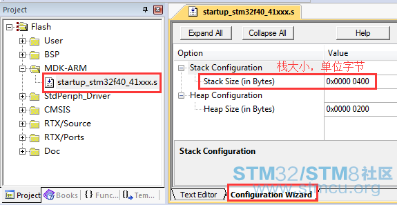

程序设计:
任务栈大小分配:
      staticuint64_t AppTaskUserIFStk[512/8];   /* 任务栈 */
      staticuint64_t AppTaskLEDStk[256/8];      /* 任务栈 */
      staticuint64_t AppTaskMsgProStk[512/8];  /* 任务栈 */
      staticuint64_t AppTaskStartStk[512/8];     /* 任务栈 */
      将任务栈定义成uint64_t类型可以保证任务栈是8字节对齐的,8字节对齐的含义就是数组的首地址对8求余等于0。如果不做8字节对齐的话,部分C语言库函数,浮点运算和uint64_t类型数据运算会出问题。
系统栈大小分配:
RTX初始化:

RTX配置:
    RTX配置向导详情如下:
Task Configuration
     AppTaskLED任务     :LED闪烁和串口打印。
  创建的4个任务都是采用自定义堆栈方式。
RTX任务调试信息:
系统栈大小分配:
RTX初始化:
