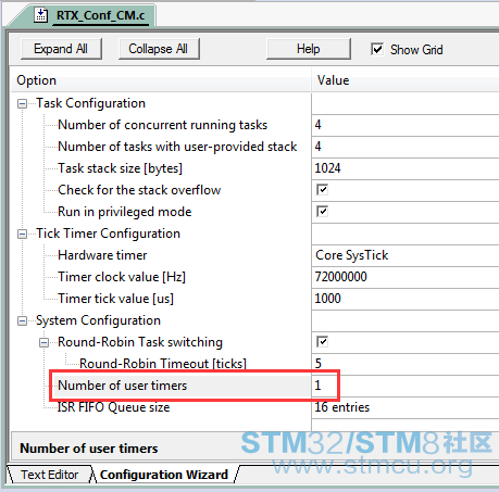

(4)可以创建的定时器个数可以在RTX配置向导中设置:

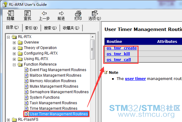

   使用如下3个函数可以实现RTX的定时器组:
os_tmr_create
os_tmr_kill
os_tmr_call
关于这3个函数的讲解及其使用方法可以看教程第3章3.3小节里面说的参考资料rlarm.chm文件
这里我们重点的说一下函数os_tmr_create和os_tmr_call。

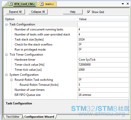

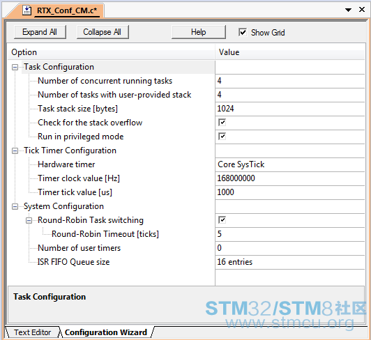

RTX配置:
    RTX配置向导详情如下:
Task Configuration
    Number of concurrent running tasks
  允许创建4个任务,实际创建了如下四个任务:
                AppTaskUserIF任务   :按键消息处理。
                AppTaskLED任务     :LED闪烁。
                AppTaskMsgPro任务 :消息处理,等待RTX定时器发来的信号量同步信号。
                AppTaskStart任务    :启动任务,也是最高优先级任务,这里实现按键扫描。
    Number of tasks with user-provided stack
  创建的4个任务都是采用自定义堆栈方式。
    Number of user timers
  范围1 – 250,表示用户定时器个数。
  这里创建了1个用户定时器。

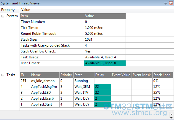

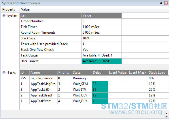

RTX任务调试信息:

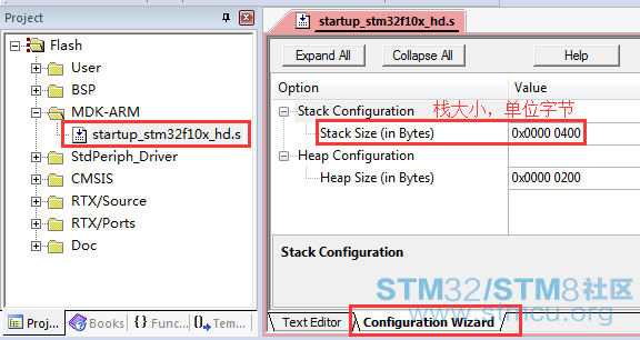

    将任务栈定义成uint64_t类型可以保证任务栈是8字节对齐的,8字节对齐的含义就是数组的首地址对8求余等于0。如果不做8字节对齐的话,部分C语言库函数,浮点运算和uint64_t类型数据运算会出问题。

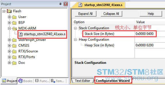

系统栈大小分配:
RTX初始化:

RTX配置:
    RTX配置向导详情如下:
Task Configuration
  创建的4个任务都是采用自定义堆栈方式。
  这里创建了1个用户定时器。
RTX任务调试信息:
系统栈大小分配:
RTX初始化:
