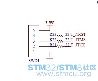

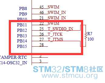

从原理图看出

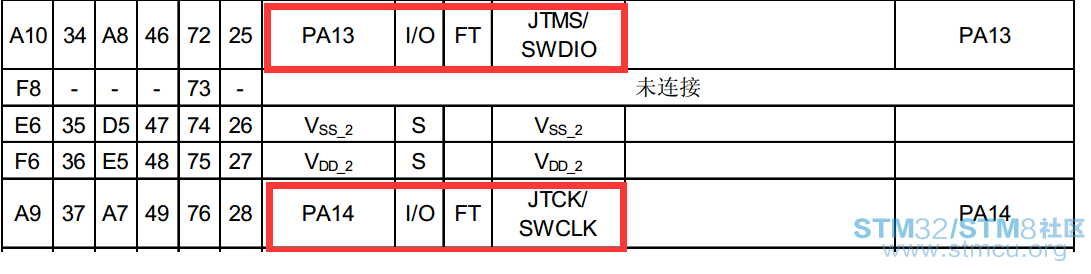

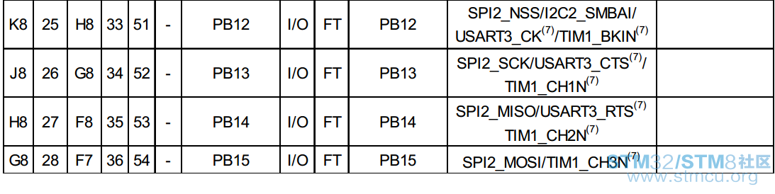

SWD模式下:调试、下载引脚用的是PB13、PB14,而查看数据手册,SWD模式下的引脚不应该是PA13、PA14吗?PB13、PB14也没有下载功能啊?
这是是原因?
难道STLINK的SWD模式不一样?
求大神解释!!!附件是STLINK V2的原理图

zhoupxa 回答时间:2016-2-4 08:43:37
PA13、PA14是芯片自己的SWD引脚,PB13、PB14是STLINK对外的SWD引脚。
