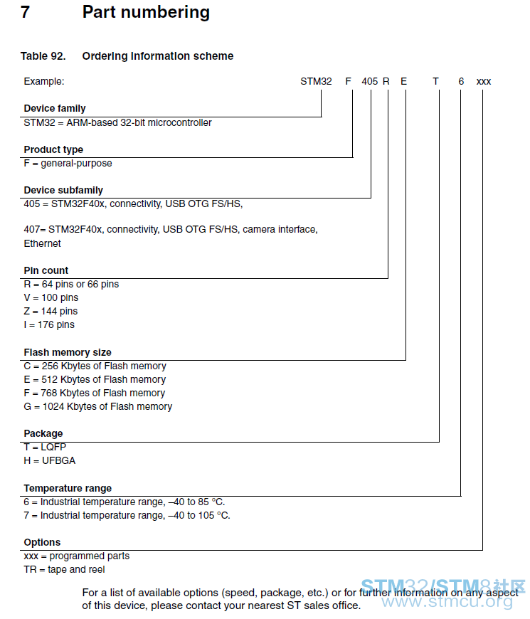

如题,STM32F1,F4系列的芯片,如果最后的尾缀是6,或者7,他们的区别仅仅是在温度上吗?

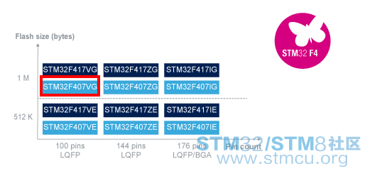

其实我要问的核心问题是,如果选择STM32F407VGT 这款芯片的话:
1)性能最高的是7,而不是6吗?
2)除了温度的区别,还有别的区别吗?
3)这款芯片有军工级别的产品吗?

STM32F407VGT6和STM32F407VGT7我觉得除了你上面说的那个温度的问题之外再应该没有什么区别了。相比之下,STM32F407VGT7好一些啦。

温度上的数字差异的实质是性能差异的体现,说到底-7的性能上更好些。当然银子会要掏得多些。

芯片有军工级别这一说吗.....其实温度级别就体现了芯片数字部分的性能,这是由半导体技术层面决定的。
