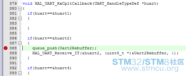

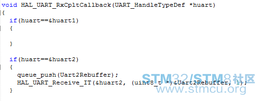

如图中所示,采用这种接收中断模式,每收到一个字节后就产生一个中断,存到队列中进行处理。
问题来了:调试过程中,发了一串数据(8个字节),在中断内设置断点,第一个字节收到后进入中断,点击继续运行后,剩余的7个字节接收不能触发中断了,这是啥原因呢????

kxajd001 回答时间:2016-2-25 11:08:40
最好是在中断中只做接收,不做处理。

废鱼 回答时间:2016-2-25 11:10:15
加断点以后会产生一个溢出错误,需要处理一下。尽量不要加断点。
我在测试过程中,多次因为断点导致后面的数据丢失,处理办法是清除标志或者重新初始化接收。
guoqiang0608 回答时间:2016-2-25 12:48:40

好像是这样的,多谢
