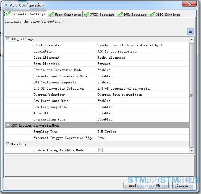

cube MX 新版本 V4.12.0,进入ADC设计界面后和网上看到的范例有差别,没有多通道设置了?不知道如何下手?

wolfgang 回答时间:2016-3-2 10:18:02
ADC的界面设置F0、F1、F3、F4 都不完全相同
看似你这个应该是F0或F1的ADC配置
wayhe 回答时间:2016-3-2 10:21:17
L0的设置界面
Paderboy 回答时间:2016-3-2 11:20:25
看你是开了DMA 了,你开几个ADC通道 Cube会自动配置通道的。。。无需再设置。。和F0的一样。。。
wayhe 回答时间:2016-3-2 17:39:14
:lovelin ...
在哪里打开几个ADC通道?我只能看到配置几个通道的ADC输入引脚。其他不知道在哪里配置多通道,我试了实际生成的ADC初始化里只配置了最后的通道,而且没有加校准程序和用户代码区,想自己加程序每次重新生成又会清掉自己写的代码,Cube MX越用越郁闷。
