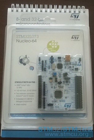

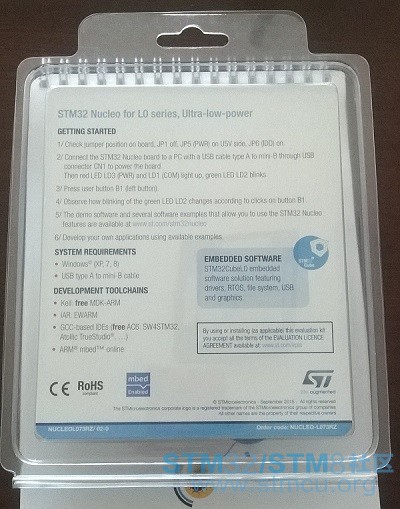

开发板包装正、反面图,包装盒使用一体成型塑封
1 [! Y2 {& Z( x* D
UNO、MORPHO接口
$ e; v- ?% _: g1 O/ H WP_20160304_035.jpg ! Y6 V* D+ O5 M: _) W1 ?4 N- J
USB供电、ST-LINK/V2-1
* E  P  @* C1 W/ k& c  b5 y
总体而言,NUCLEO64沿袭以前的NUCLEO包装,没有大的改动。

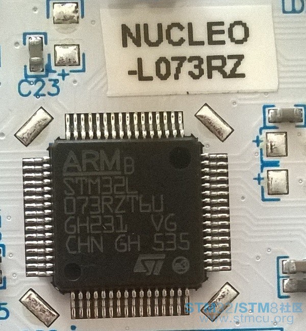

最后来张MCU特写

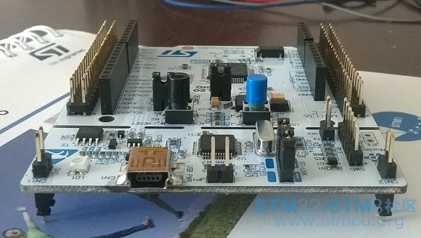

二、认识NUCLEO-L073RZ
NUCLEO-L073RZ基于NUCLEO 64公版PCB设计,可以方便的更换ST的其它64PIN MCU。
主要特性
l  LQFP64 STM32-L073RZT6 MCU
l  两种类型扩展接口:ARDUINO UNO扩展接口;STM32 MORPHO扩展接口
l  支持MBED开发
l  板载ST-LINK/V2-1调试/编程器
l  灵活的供电方式选择
l  板载3个LED灯,LD1、LD3指示工作状态,LD2为用户可编程LED灯
l  两个按钮,复位及用户可编程按钮
l  USB重枚举能力,支持VCP,MSD,DEBUG功能
l  大量IDE开发环境支持
; C6 c+ e# m3 R6 J分离式PCB设计
NUCLEO开发板使用分离式PCB设计,整个开发板由两部分组成:ST-LINK/V2-1及核心板。二者出厂时是一个整体,ST-LINK/V2-1可以用来给整个开发板供电,同时兼有调试/下载功能及UART通信功能。如果需要,完全可以将ST-LINK/V2-1和核心板分离。不过这样的话,就需要对核心板另行供电。当然分离后的ST-LINK/V2-1也可以作为一个独立的调试/编程器使用。
这种设计非常方便。

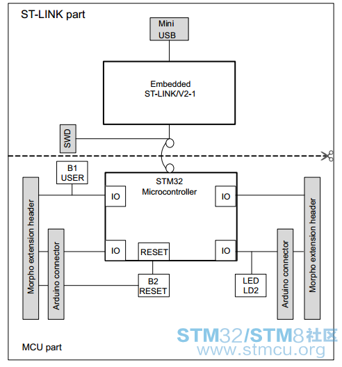

功能框图6 I/ @  g7 {+ {, Z, Z/ I
* [! g# ]# w! F, J( k: p/ u5 f1 w! }7 Y) M) |5 P6 W4 d. p$ Y
NUCLEO 64整体功能框图,从上面也可以看出分离式PCB设计的影子。
8 E$ y1 Q7 ]" r4 P* F: I' h

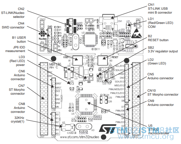

板载部件标注图
) v% A: l/ I, s8 V9 U3 O

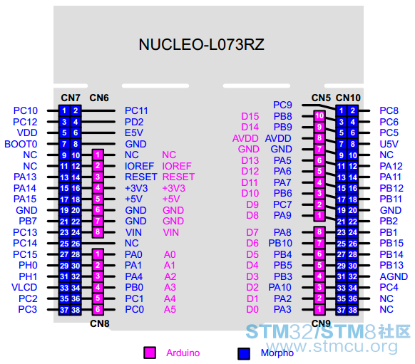

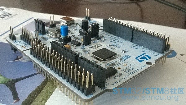

扩展接口
" y' V7 c3 {) m% q' U2 ~+ G
NUCLEO开发板上提供两种类型的接口:ARDUINO UNO接口及ST MORPHO接口。
鉴于ARDUINO起步较早,市面上专门为ARDUINO设计的各种外设及扩展板非常丰富,为了更好的与这些现有的设备兼容,NUCLEO板很贴心的提供了ARDUINO兼容接口。图中标注为紫色的接口就是ARDUINO兼容接口。如果你是一个ARDUINO的爱好者,手头一定有不少的ARDUINO模块,在体验NUCLEO开发板时,可以实现无缝迁移。
另外一种接口称之为MORPHO接口,NUCLEO将MCU的所有可用PIN均引出,以排针或排母的形式引出,供用户自定义连接外设之用。

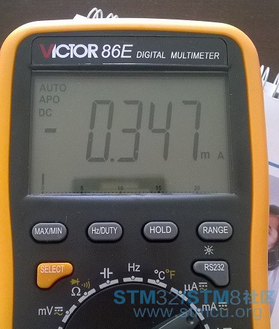

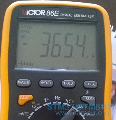

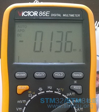

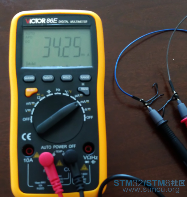

实测
测试使用万用表,将VC86E串联到电路中,读取不同模式下的电流值。
5 N: l0 z: b6 Z4 v% _' M; E7 Z/ f
测试用万用表

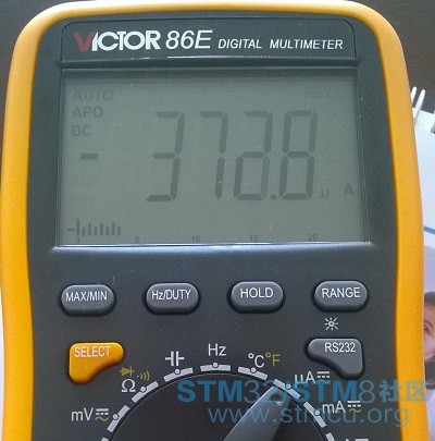

4 r6 w8 g; }6 l2 ?% A- U1 D/ iSLEEP模式
  g, z8 e1 U% y. z; s* |0 ?% U5 M# l. b# g8 e& P9 S  N
* w) v8 W6 B1 M
/ r$ w: @1 g0 s2 p1 ^) y WP_20160304_038.jpg
) W! B; i0 q# f" ]
SLEEP模式前后电流值比较

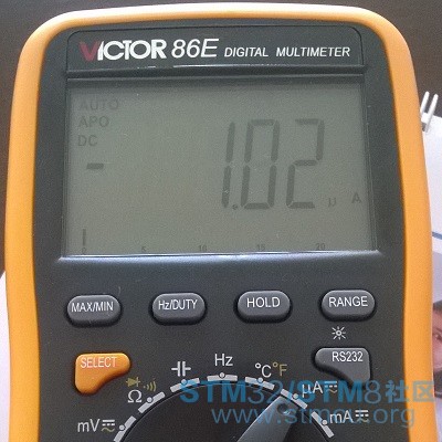

/ ~) h1 c8 B9 z" [) b6 K0 z/ JSTOP模式
2 ~& [  S; X; h# K* L& h; Q1 b- U3 V7 p6 ~2 S& }4 c) _; G
: ^5 _+ f* ^- p% L8 n; C* t& i# N2 U- R% j
7 C3 K+ S0 z# m6 E8 g: Z9 x
STOP模式下前后电流值比较,官方给出的参考值为0.43UA,可以看到测量值与官方宣称值非常接近

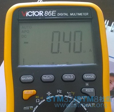

3 r3 x* J9 m6 `8 d2 S4 rSTANDBY模式(WITH RTC)
2 ?* o9 I3 N; Q6 M
5 a. u# l' G; v! w" y
# N& g" L) W! U5 G, u' A9 ~* }* |
  x$ ]- i) ~& m8 h4 L
STANDBY模式前后值比较,官方给出的参考值为0.86UA,有一定的差距,不过在可接受的范围之内。
# ]2 J7 e) {  S. d+ n
通过上面几组实测到的值,可以看到NUCLEO-L073RZ的低功耗确实表现非常突出。测量值与官方给出的参考值基本非常接近。
