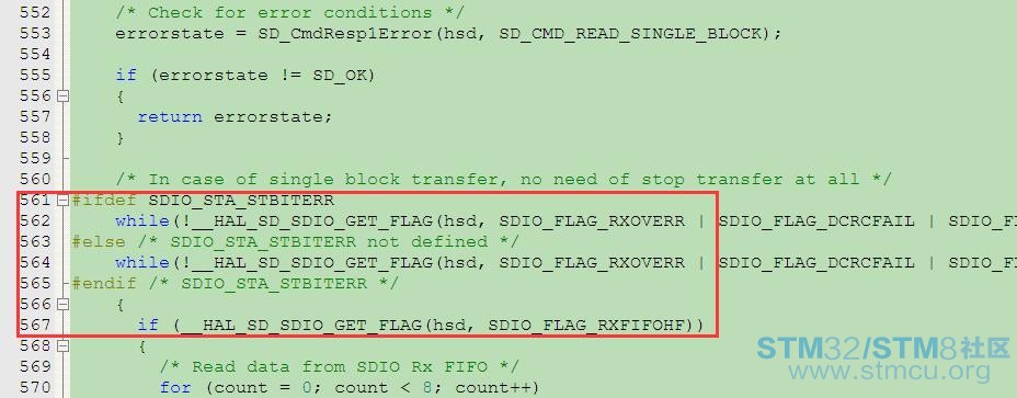

我最近也在用SDIO,遇到最大的问题的卡死。卡死在HAL_SD_ReadBlocks( )函数的这个位置:
另一个问题是,我用CubeMX配置了使用DMA,但是程序调用还是HAL_SD_ReadBlocks()而不是HAL_SD_ReadBlocks_DMA()函数。
