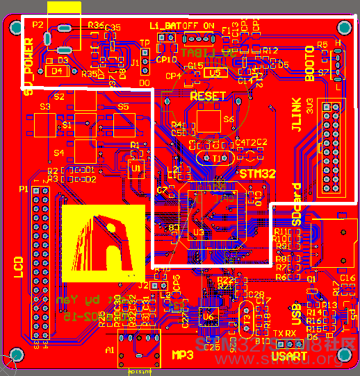

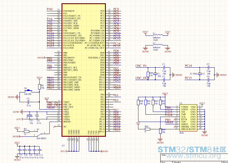

目前只焊接了电源模块,复位电路,晶振,jtag和boot0/1,就是用白框子围起来的部分 pcb.png

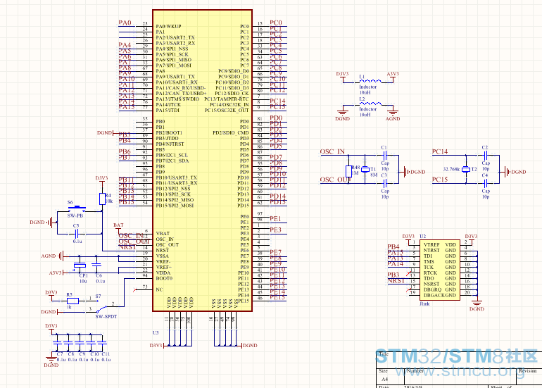

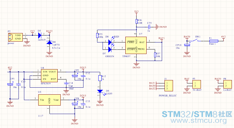

这是电源和最小系统的原理图

原理图和pcb均已上传

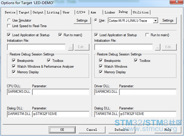

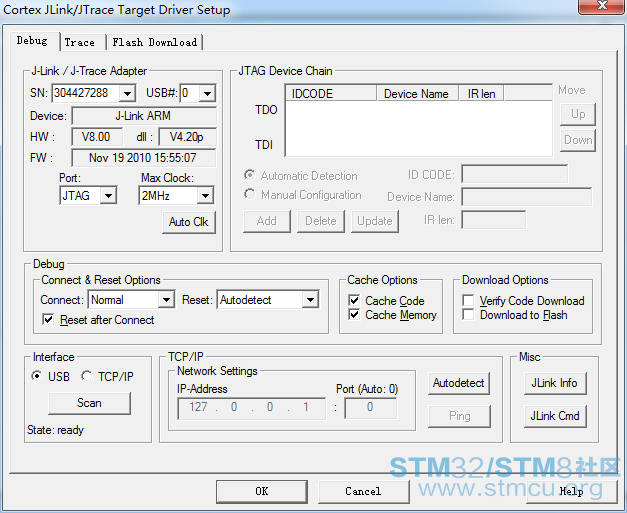

IDE是MDKv4.14,下载器是jlink,jtag方式下载;
jlink是好的,用它往野火的板子下载就没问题;
不要吐槽我乱七八糟的电源模块。。。测过了,电压均正常,VDDA和VSSA也是正常的;
boot0已经播到了L,即低电压,boot1接的上拉;
芯片没有虚焊,我是用万用表一个一个脚查的,就是通过检查短路的那个“滴滴”声判断的;
因为是新的芯片,晶振不起振是正常的吧?

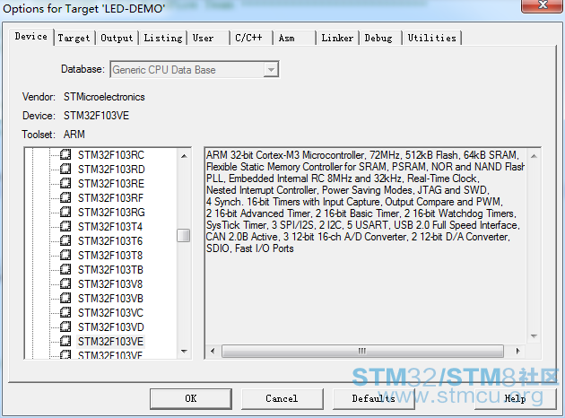

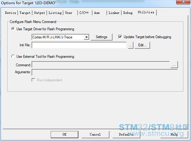

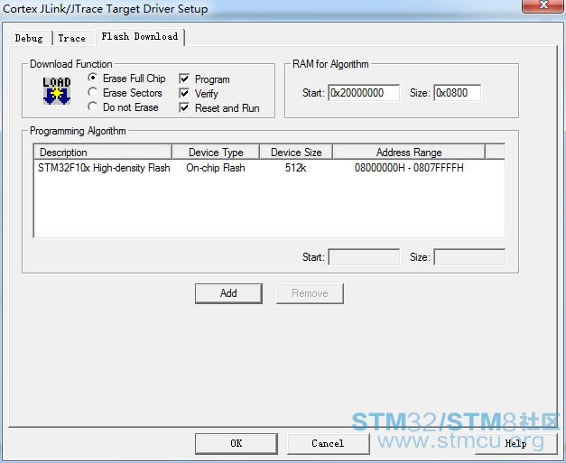

IDE配置见图

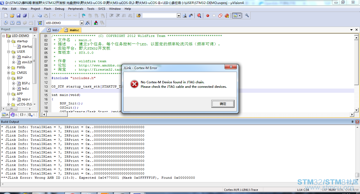

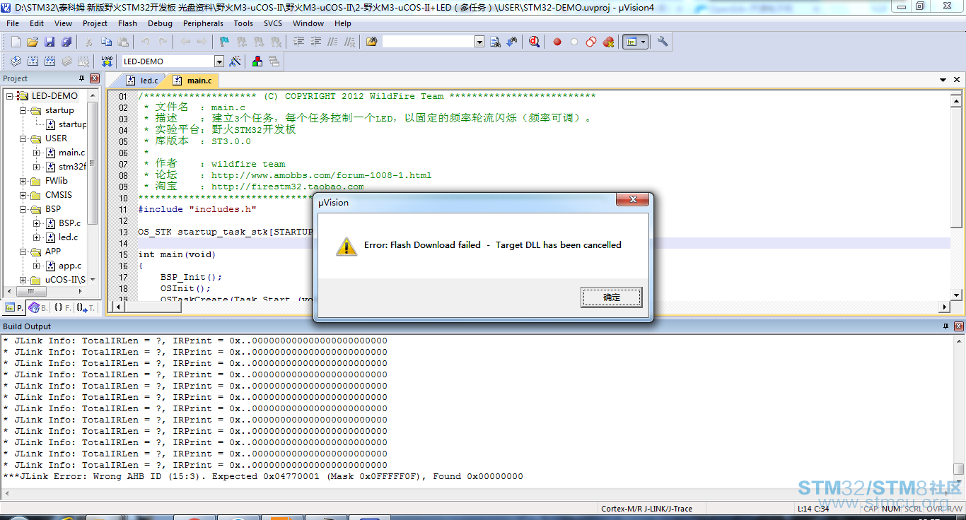

下载后报错如图

用万用表量一下BOOT0的电压,注意,一定要是低电平。
然后量一下JLINK的接口引脚和芯片一定要连上的。
还有电源输出的电压要是3.3V的

正确连接后,用J-LINK Commander 测试下是否正常连接。重点检查复位引脚,用示波器检查,SWD的引脚,这个正常情况下的电压值是3.3V.

用示波器或万用表测下BOOT0/1脚的实际电压;
还有复位引脚。

如果用J_LINK下载boot0和boot1都接地
