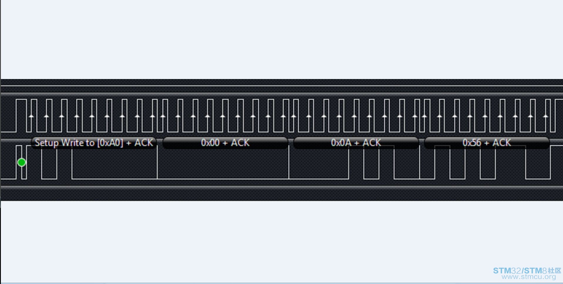

这图也太那啥了。。。我还上传了一个文件。。
上面那些字看不清楚,
分别是
Setup Write to [0XA0] + ACK     0x00+ACK   0x0A+ACK  0x56+ACK
测试写入的是0x56,就是V
读出来不是V,是W
(我之前用另外一个接口在地址10写过一个0x57,这次自己用另外一块板子写了一个接口
用新的模拟的接口读,发现读得出来是W,)
接口代码如下(读的接口没问题,我后来用另外一个接口写过其他数据,新接口的读也能读出来,所以测试过了没问题,就是写,逻辑分析仪测出来时序正确可是就是写不进去,顺便问下,可能是延时的问题吗?)

我发现问题了。。。是停止信号错了
void I2C_Stop(void)
  SDA_OUT;
        SCL_L;//SCL = 0
        SDA_L;//SDA = 0
        myDelay;
        SCL_H;//SCL = 1
  myDelay;
        SDA_H;//SDA = 1
  myDelay;
在SDA = 0的地方,我写了SDA_H。。。。
可是如果没有停止信号的话,他怎么读出来的?是因为有一个start信号,前面的就不管了吗?
