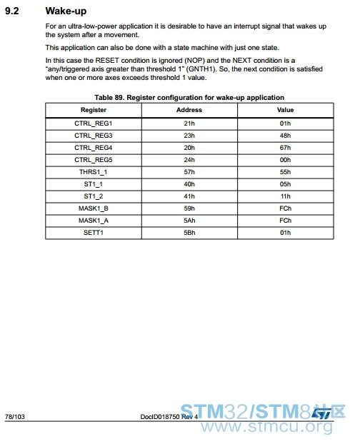

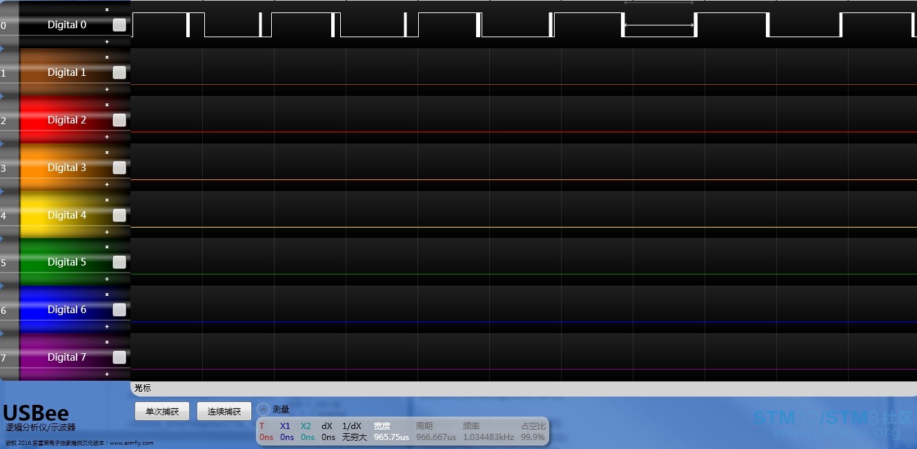

LIS3DSH测试基于   AN3393 page 78 (data:17-Oct-2014),9.2-Wake-Up   的例程编写,但是配置之后不管传感器怎么放置,在INT1始终有中断脉冲信号产生,如图中所示,由逻辑分析仪捕捉所得。其中,三轴的数据读取正常,寄存器写入和读回的数据也一致。但是根据下方的配置之后,三轴的加速度数据也不能正常读回了,就一直产生中断信号。

数据有变化就中断正常吧

不是那样的,远比想象的复杂。似乎初始化漏掉了什么,把手册的例程全配置了一遍,要嘛一直中断,要么一点反应都没有。不知道你是否试过这个传感器的状态机
