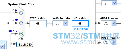

大家好,我看时钟树的图好像是APB的时钟都是AHB给的,请问这些时钟为多少是哪儿配的呢?是sysinit里吗?
还是哪儿呢?
cube和标准库 - -

既然用cube库,就可以打开CubeMX直接配置,如下图:
可以看出APB都是AHB分频以后给出的。
在cube库代码中是在SystemClock_Config函数中配置的:
标准库就不了解了,没用过。
