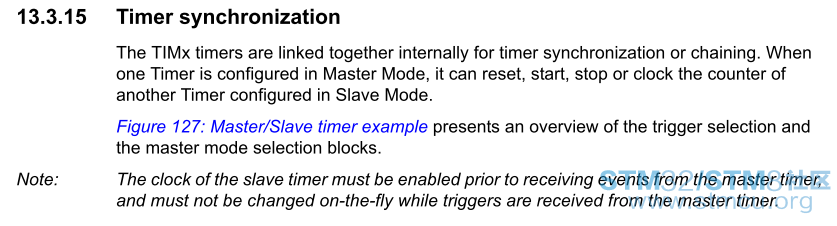

xmshao 回答时间:2016-3-15 21:11:48
你可以试试用另外一个定时器 启动两个从定时器。
但你定时器可能要调整下。因为定时器内部互联有些约定。你可以在参考手册里搜索下TIMx internal trigger connection。有些相关图标的。
另外,即使这样个人觉得难保完全没相差,毕竟两个定时器的反应总会有相差。当然若能满足你要求也罢。
z-bo 回答时间:2016-4-4 21:39:08
关于定时器的同步问题,是可以设置定时器的主从模式的,可以同时打开
Better丶海殿下 回答时间:2016-4-8 10:08:27
file:///C:/Users/USER_01/Desktop/111.PNG 可以用一个trigger启动这两个定时器
