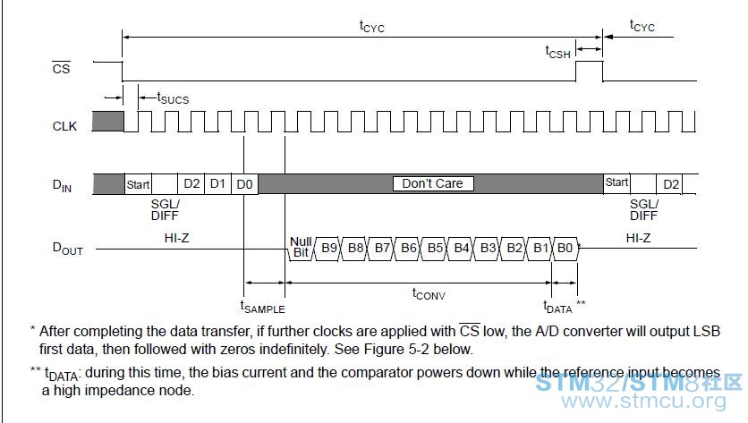

想請問STM32 的SPI是否有辦法去發送與接收任意長度的訊號
像是傳送6bit, 但是要接收10bit?
我想跟MCP3008溝通
但是除了用GPIO模擬, 有辦法直接靠STM32的SPI去溝通嗎?

使用标准外设恐怕有难度...

应该可以,设成16位模式,把要写的6bit数据左移10位发出即可,收回来的数据只取后10位

好像不可以不排除曲线救国的办法(不知道怎么处理)。
