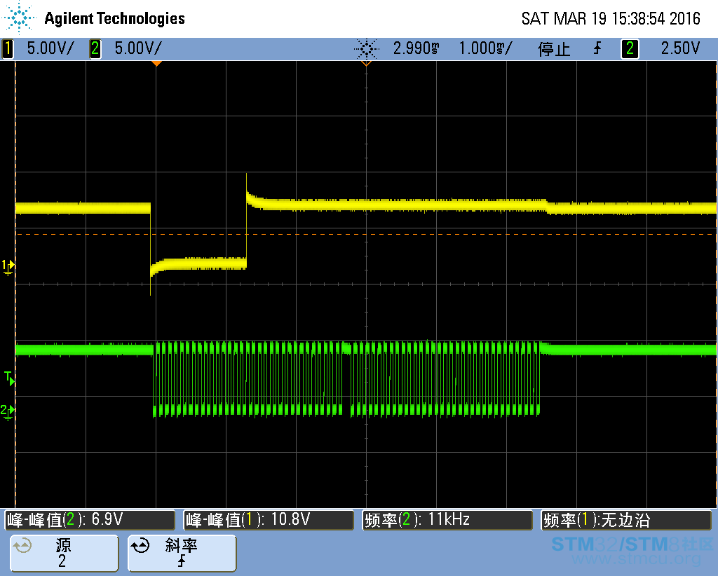

|  本帖最后由 any_014 于 2016-3-19 16:34 编辑  stm32通过spi和ad7193芯片通讯。 主循环里每1秒读取一次ad7193的数据并通过串口发送出来。 和ad7193通讯是这样的:通过spi发送单次转换命令,ad7193接收命令后开始数据转换,转换接收后,将spi_miso引脚拉低,表示转换结束可以读取。然后stm32再通过spi读ad7193数据寄存器。 现在,发送转换命令后,尝试一直等待SPI_MISO管脚为电平,结果程序好像停在了那里。 于是,想加个超时判断,发送转换命令后,如果SPI_MISO管脚为高电平,i++,如果i>60000,则跳出循环执行后面的语句。 发现,我将i>60000,这个数,设大点或设小点,示波器波形看起来都一样,如果特别大,则,好像又停在那里不动了。
 绿色为sclk波形,黄色为miso波形, sclk可看到是分成了两部分,第一部分为发送单次转换命令,第二部分为读取ad7193数据寄存器值。中间的间隔,无论我修改数大小,都没有明显变化。

你的i是局部变量,即使有全部变量同名,也被局部变量屏蔽了...
谢谢回复。
c语言默认变量初始化为0吧?
而且,在循环里还有个i = 0;
试了下,确实有效。
但是,不明白啊。
即使i没有初始化,只是影响第一次循环吧?
明白了,忘了i是个局部变量了。
之前可能每次调用该函数时初始化为一个比较大的数,所以延时很快就结束了。
