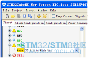

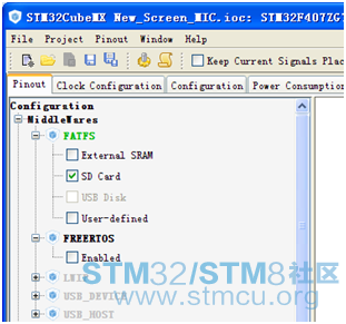

使用STM32CubeMX配置生成程序框架,使用SDIO 4bit模式操作SD卡,并配置了使用FATFS。
截图如下

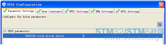

SDIO时钟分频系数为2,即SDIO_CK=48MHz/(2+2)=12MHz.SDIO其他配置默认。

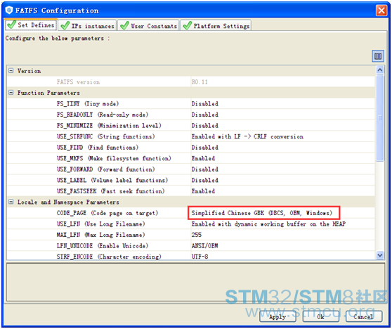

FATFS配置,仅改变CODE_PAGE为简体中文,其他默认。

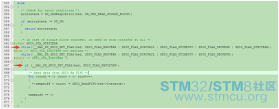

通过J-Link调试,发现卡死时程序在HAL_SD_ReadBlocks()函数的两个语句之间来回运行,如下图。
  1.   /* Read block(s) in polling mode */
  2.   if(NumberOfBlocks > 1)
  3.   {
  4. 。。。
  5. }
  6.   else
  7.   {
  8.     /* Check for error conditions */
  9.     errorstate = SD_CmdResp1Error(hsd, SD_CMD_READ_SINGLE_BLOCK);
  10.
  11.     if (errorstate != SD_OK)
  12.     {
  13.       return errorstate;
  14.     }
  15.
  16.     /* In case of single block transfer, no need of stop transfer at all */
  17. #ifdef SDIO_STA_STBITERR
  18.     while(!__HAL_SD_SDIO_GET_FLAG(hsd, SDIO_FLAG_RXOVERR | SDIO_FLAG_DCRCFAIL | SDIO_FLAG_DTIMEOUT | SDIO_FLAG_DBCKEND | SDIO_FLAG_STBITERR)) /*卡在此句1*/
  19. #else /* SDIO_STA_STBITERR not defined */
  20.     while(!__HAL_SD_SDIO_GET_FLAG(hsd, SDIO_FLAG_RXOVERR | SDIO_FLAG_DCRCFAIL | SDIO_FLAG_DTIMEOUT | SDIO_FLAG_DBCKEND))
  21. #endif /* SDIO_STA_STBITERR */
  22.     {
  23.       if (__HAL_SD_SDIO_GET_FLAG(hsd, SDIO_FLAG_RXFIFOHF)) /*卡在此句2*/
  24.       {
  25.         /* Read data from SDIO Rx FIFO */
  26.         for (count = 0; count < 8; count++)
  27.         {
  28.           *(tempbuff + count) = SDIO_ReadFIFO(hsd->Instance);
  29.         }
  30.
  31.         tempbuff += 8;
  32.       }
  33.     }
  34.   }

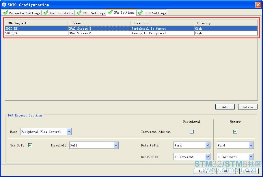

配置SDIO使用DMA模式,SDIO_RX和SDIO_TX配置相同。
生成代码,然后需要手动修改部分代码。
1.如果是用CubeMX 4.11及更早版本的,要修改stm32f4xx_hal_msp.c中HAL_SD_MspInit( )函数的两个DMA配置参数,将DMA_NORMAL改为DMA_PFCTRL。

3.全局搜索SdTransferCplt变量,找到while(hsd->SdTransferCplt == 0)这个语句并屏蔽,否则会卡死在词句,我也不知道为什么。
经过上述步骤,就可以顺利的使用SDIO DMA功能进行SD卡读写了。
