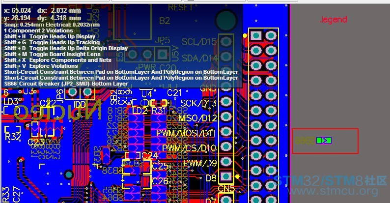

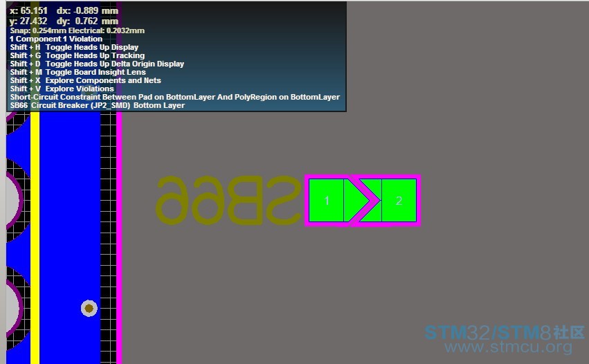

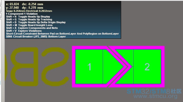

1.看到nucleo子中的0欧封装不错,想借来用,结果报错
2.关于nucleo板子中的pcb 0欧报错问题,报错是封装引脚与敷铜短路.
3.截图如下

如果是全部都有的话,应该安全间距的设置问题。
但从图上看,作者的其他相同元件没有报错,所以应该是你摆放位置的问题,放到板子里面去就不绿了。

这里显示是短路,不是其他问题
