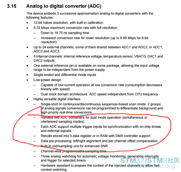

    哪位大虾如何利用stm32L476内部的3个ADC采集同一时刻的三个输入的数据,看过STM32F4有个ADC_TRIPLEMODE_REGSIMULT模式,而STM32L4的只有ADC_DUALMODE_REGSIMULT,或者有什么其他办法可以实现。

看看这个有没有用
看看这个有没有用
看看这个有没有用
penghao 回答时间:2016-3-30 13:30:08
大林林 发表于 2016-3-30 09:32
看看这个有没有用
嗯,这个看到过,你画的红线部分handles two ADC converters for dual mode operation 可以用于两个ADC实现同步的采样,但是如果同时用三个ADC对三路输入采样的话STM32L476用户手册上没提到。或者我想如果其中的两路输入正好在一个ADC,另一个输入在余下的两个ADC中的一个,将这两个ADC配置成ADC_DUALMODE_REGSIMULT。
