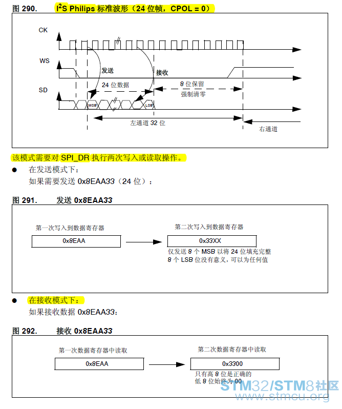

参考手册上关于接收24位I2S数据的说明:
我理解的是I2S数据寄存器只有16位,需要读两次,那在配置DMA的时候外设数据长度PeripheralDataSize和存储器数据长度MemoryDataSize该怎么配置?还有单次传输和突发传输要怎么设置?

串口的速率和I2S的速率差一两个量级,串口115200bps只相当于10kbyte/s,而如果I2S采样率是44.1k,宽度是24bit,立体声,则数据速率就是44.1k*24/8*2=264.6kbyte/s。你要用串口来发送I2S接收到的数据是不可能的。
