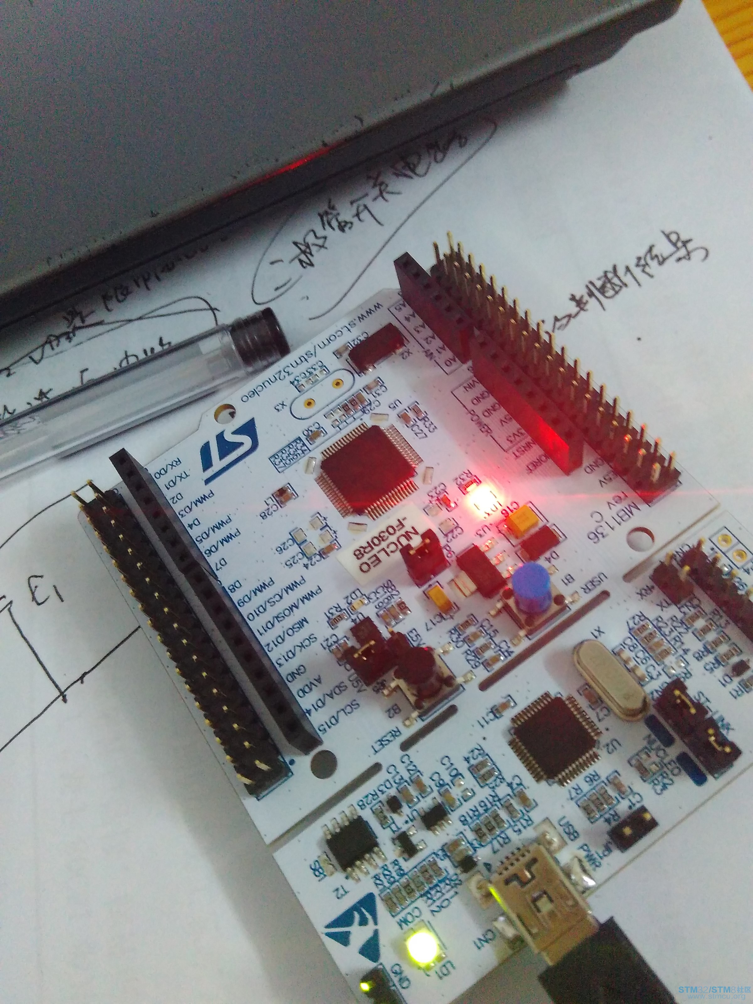

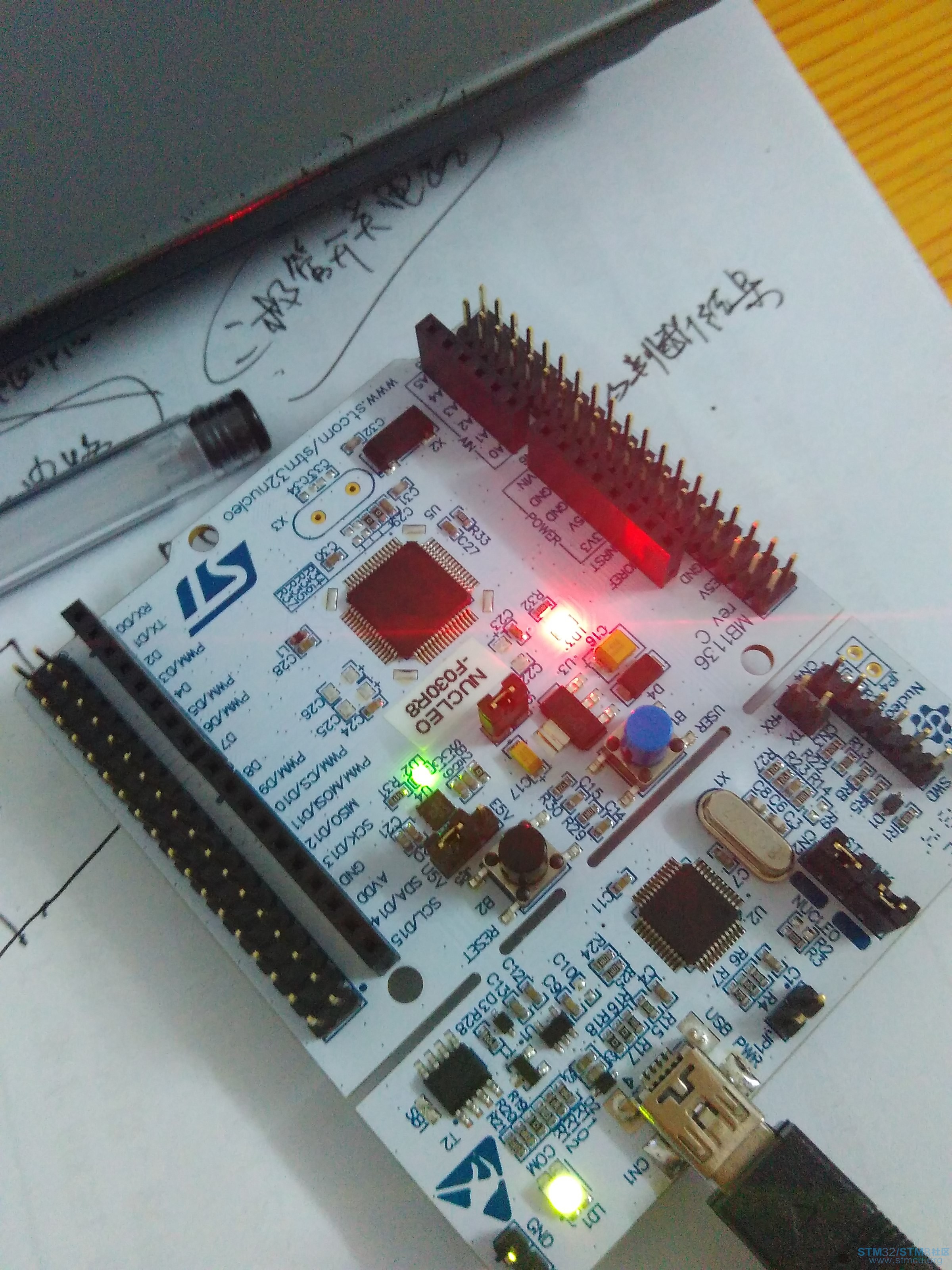

6 r2 @8 j; P/ R- `& n' q6 y3 y最后,上传一个库函数点灯,(延时用的官方的systick代码,写得不错)。/ m8 a' ?; u! j# N7 }
