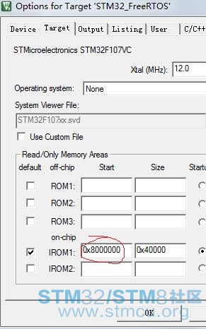

红圈部分应该加上你的偏移量,同时大小也要注意修改,试试...

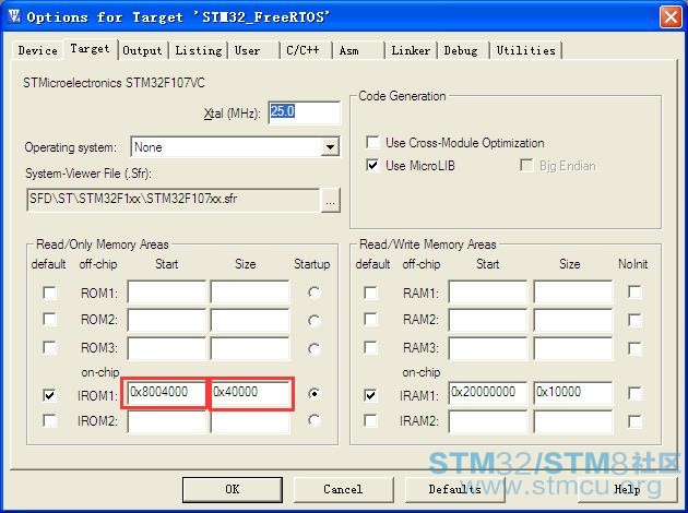

感谢你的回复,事实上我就是这么设置的,同样的偏移地址,我使用ucos都是可以的,使用同样的bootloader,不知道出现在什么地方,已将一周了,搞定不了

LZ的工程IROM设置和你的Vector设置不一致。
Size大小应该减去0x4000,我也不确定跟这个有没有关系

这个没有关系的
