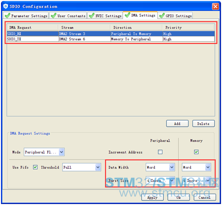

我用过F4的SDIO,也是用CubeMX配置的。用polling模式的时候,遇到过SD卡写的时候卡死的情况。后来用DMA模式,就好了。 要使用SDIO的DMA功能,不能简单的直接改SD_read和SD_write里调用的那两个函数,当然这是必要的步骤。 还需要在CubeMX中配置SDIO的DMA功能,如下图:(RX和TX的配置相同)
赞 收藏 1 评论6 发布时间:2016-4-5 16:01
6个回答
adlu 回答时间:2016-4-5 16:01:02

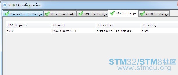

还有要修改的地方,请参考此贴https://www.stmcu.org.cn/module/forum/thread-605532-1-1.html
F7的应该是类似的,但是FreeRTOS下我没试过。
