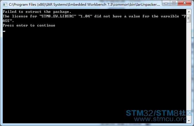

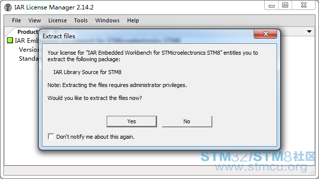

新装IAR 准备上手stm8,安装完后,licence弹出安装stm8库,可是安装失败。提示没有许可。请问如何安装解决?

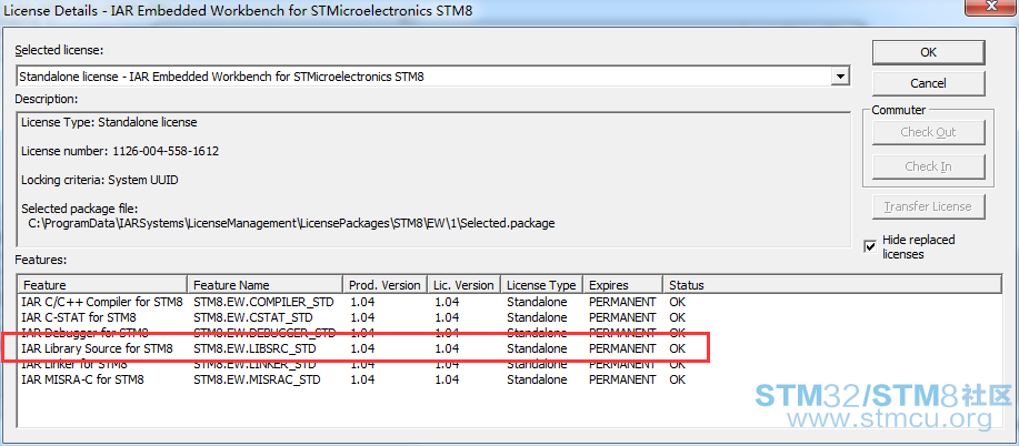

查看了licence,里面是有STM8.EW.LIBSRC_STD的,状态也是OK。

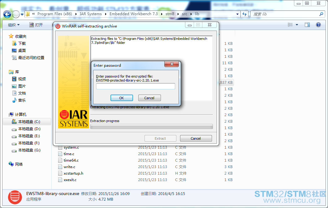

问题找到,是没有这个lib的password
不知道有没有高人知道此密码

stm31 回答时间:2017-9-4 15:56:10
勾选不再显示,然后点击否。因为这个功能基本用不上!

看7#,不要在IAR中安装库,IAR带的库是有密码的。IAR没有公开库压缩包的密码,可能正版渠道能获取。
需要库开发的话自己去ST下库。
