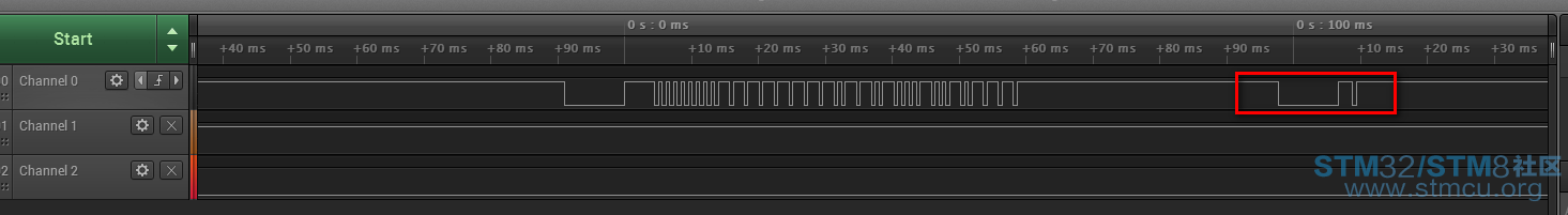

        我用STM32 模拟了 红外NEC 编码, 但是接收端一直收不到。
         今天我用 NEC编码的 遥控器  试了一下, 发现接收端是正常的,可以接收。
        后来我用逻辑分析仪 对比了, 发现 遥控器发出来的 编码后面跟了一个奇怪发波形, 请问这个NEC 编码的要求吗????

那是重复编码,例如电视的 + 音量按住就连续加声音

我真的 没有连续按!!!!
我真的只是单按, 我用STM32 模拟了 一个, 只要不加这个repeat code , 接收端 就显示不出来。
所以我专门买了一个遥控器来测试, 结果发现单按遥控器 , 红外接收头的输出脚  就有以上的波形,很明显这个是repeat code!!!!
问题我真的是短按, 没有长按!!!
难道 我买了个水货的 遥控器???
zjsean 回答时间:2016-4-10 09:03:03
这个真的是重复,可以看任何一个关于nec编码的文章,都有介绍。
