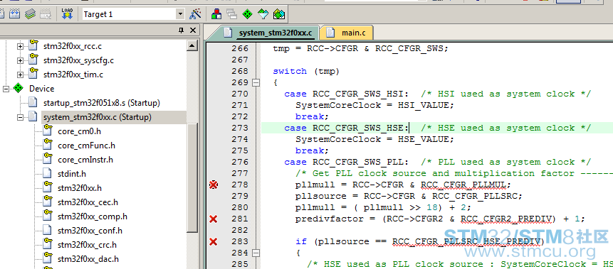

大家好,有个问题想请教一下
我用stm32f051r8的板,用keil 5.14编程,在选硬件的时候启用的start up,他内置的system_stm32f0xx.c中有三个量在编译时提示没定义: 2222.png
翻了一下,发现这东西在stm32f0xx.h有定义,但是却不知道为什么在system_stm32f0xx.c提示没定义,要怎样才能让程序意识到这些量已经定义了呢?谢谢!!!

楼主查找一下定义是否可以查找到。另外,路径中是否有中文?

没有用,我甚至新建新的project,重新选取芯片,或者直接关了keil重开,一直都是提示没有定义这三个

这三个量在system_stm32f0xx.c并没有定义,只在stm32f0xx.h定义了
路径不含中文

cubemx生成的一般都不会报错,可能是找不到.H文件。

有些红色的小×,您不用管,编译看看报错不?

谢谢回复~~已经发现问题,keil安装的固件库里stm32f0xx.h不知道为何,没有定义那三个函数,重新下一个后就好了

之前就是编译的时候报的错才发现这里有问题的,现在已经知道是咋回事了:keil安装的固件库里stm32f0xx.h不知道为何,没有定义那三个函数,重新下一个后就好了

固件是keil安装库的时候,出错了把。
