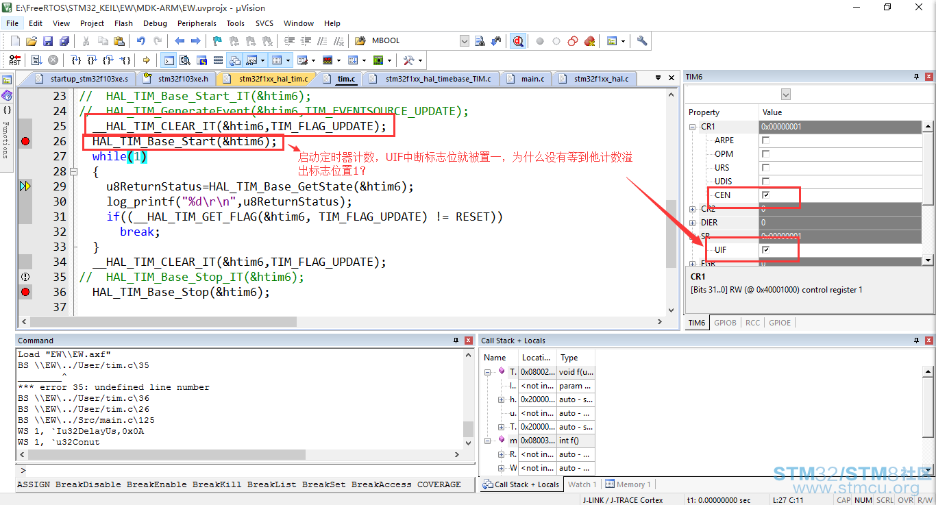

问题:使用Cube库生存工程,想用TIM6做一个us延时,但是初始化时会自动开启更新事件标志UIF位。导致轮询时经常可以获得一个事件标志位。正常情况下,应该等到计数上溢或下溢才会更新这个标志位的,但是使用Cube已初始化,执行到: HAL_TIM_Base_Start(&htim6);或者HAL_StatusTypeDef HAL_TIM_Base_Start_IT(&htim6)都会去置位这个标志位!

目前解决方法:只有一开始禁止更新时间(将UDIS置1),才不至于一初始化就会有事件标志位UIF置1,但问题是Cube定时器库函数没有设置UDIS的函数。
求解:大家在遇到这个问题是怎么解决的,是不是有什么更好的解决办法?

xmshao 回答时间:2016-4-9 22:10:38
有遇到过。
你试试调整配置顺序看看。
这里有一相关文章你可以了解下。STM32 定时器有时一开启就进中断的话题

venus5712 回答时间:2016-4-10 20:14:06
  1. MX_TIM6_Init();
  2. ...
  3. ...
  4. ...
  5. __HAL_TIM_CLEAR_IT(&htim6, TIM_IT_UPDATE);
  6. __HAL_TIM_ENABLE_IT(&htim6,TIM_IT_UPDATE);
