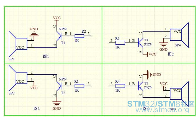

来讨论下蜂鸣器的四种接法:
图1和图3那个更好?

Ljmp 发表于 2016-4-15 11:36
第三种和第四种差不多,目前有遇到的无源蜂鸣器,直接接上去,有点纹波就发声,应该是蜂鸣器坏 ...
第四种和第三种不一样吧?要严谨啊

个人感觉是第一个图,不发声时, 控制脚为低,控制端耗电量少;发声时,控制脚为高,控制需要耗电; 应该是不发声的时候比较多吧 。个人拙见,请大家交流指教

wambob 发表于 2016-4-17 21:11
单片机带负载差,一般输出低电平来驱动,图2、4都可,但喇叭是感行的,需要并联二极管;如果VCC>5V时,图3 ...
图1为啥不行?

Ljmp 回答时间:2016-4-15 11:36:57
第三种和第四种差不多,目前有遇到的无源蜂鸣器,直接接上去,有点纹波就发声,应该是蜂鸣器坏了吧
dwwzl 回答时间:2016-4-15 15:52:49
只有图3靠点谱!
freeelectron 回答时间:2016-4-15 16:13:14
dwwzl 发表于 2016-4-15 15:52
只有图3靠点谱!
图2、图4不可以吗?
Ljmp 回答时间:2016-4-16 09:50:09
freeelectron 发表于 2016-4-15 16:13
第四种和第三种不一样吧?要严谨啊
一个高电平驱动一个低电平驱动!!!
dwwzl 回答时间:2016-4-16 10:54:22
图2、图4不可以吗?
饿补一下模电就明了啦!
eurphan 回答时间:2016-4-16 12:56:35
得看IO的默认电平吧
harvardx 回答时间:2016-4-16 22:40:17
图3 常用 .便于加个续流二极管

wamcncn 回答时间:2016-4-17 21:11:56
单片机带负载差,一般输出低电平来驱动,图2、4都可,但喇叭是感行的,需要并联二极管;如果VCC>5V时,图3比较合适
攀登者攀 回答时间:2016-4-18 08:53:18
图1、3有什么区别;图2、4有什么区别;从功耗、驱动能力等原理性的角度出发来讲讲!!!
