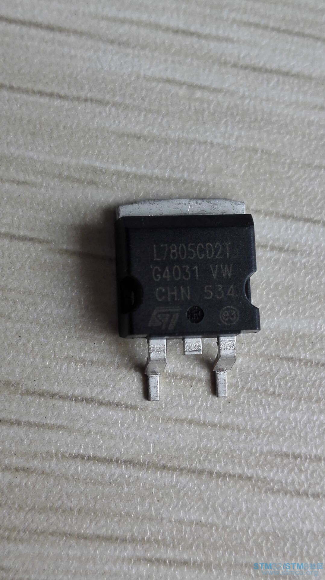

RT:在供应商那里买到一批ST的L7805稳压管,封装为D2PAK的,看到这批管子上的丝印什么的有些不同。不知道是不是买到山寨货了,最好有ST的内部人士来看看!

这是以前没有问题的批次,是不是两种都是真货、??请高手指教

辨别真伪方法:
建议你将这批样品与之前用的样品各取3只,进行高、低温带载性能实验,根据实验数据分析;顺便说下,我们用78L05,贴片的,基本每年有300k的用量。
