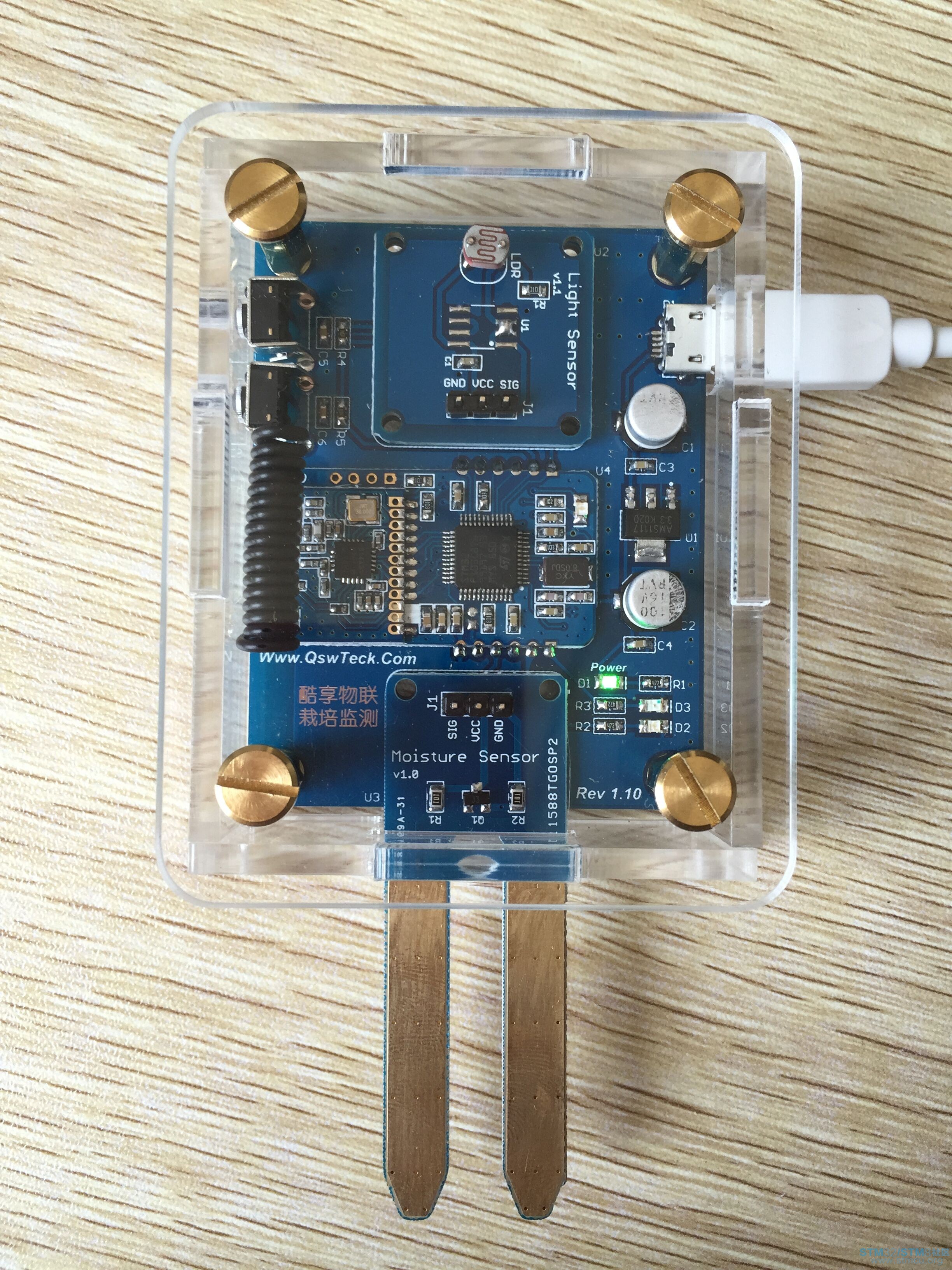

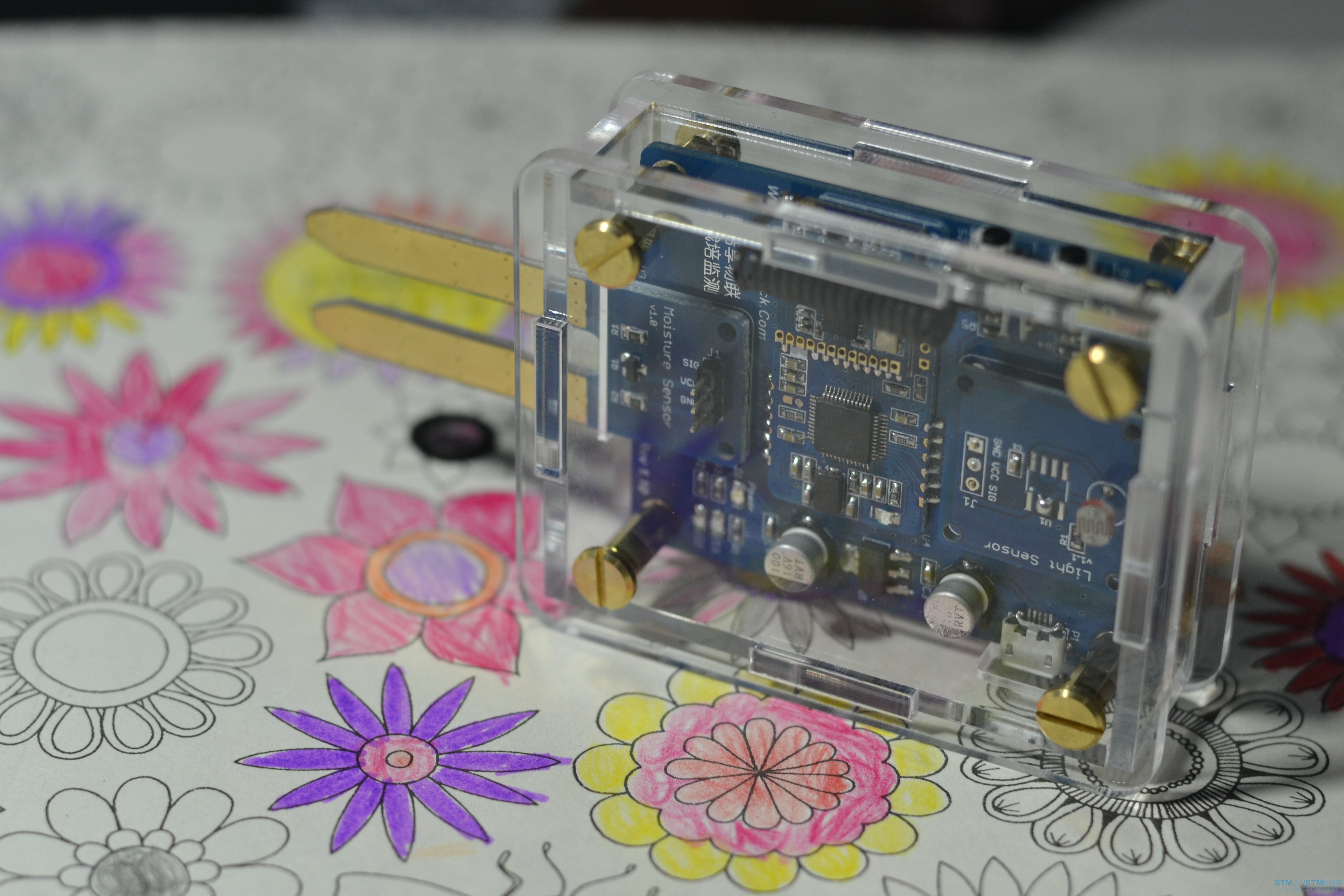

基于前几天发的物联平台(https://www.stmcu.org.cn/module/forum/thread-605811-1-1.html)做了个植物栽培助手,发给大家看看:
' l. e* F* ~5 k5 P
, ^& E" G  G" B8 ?6 {

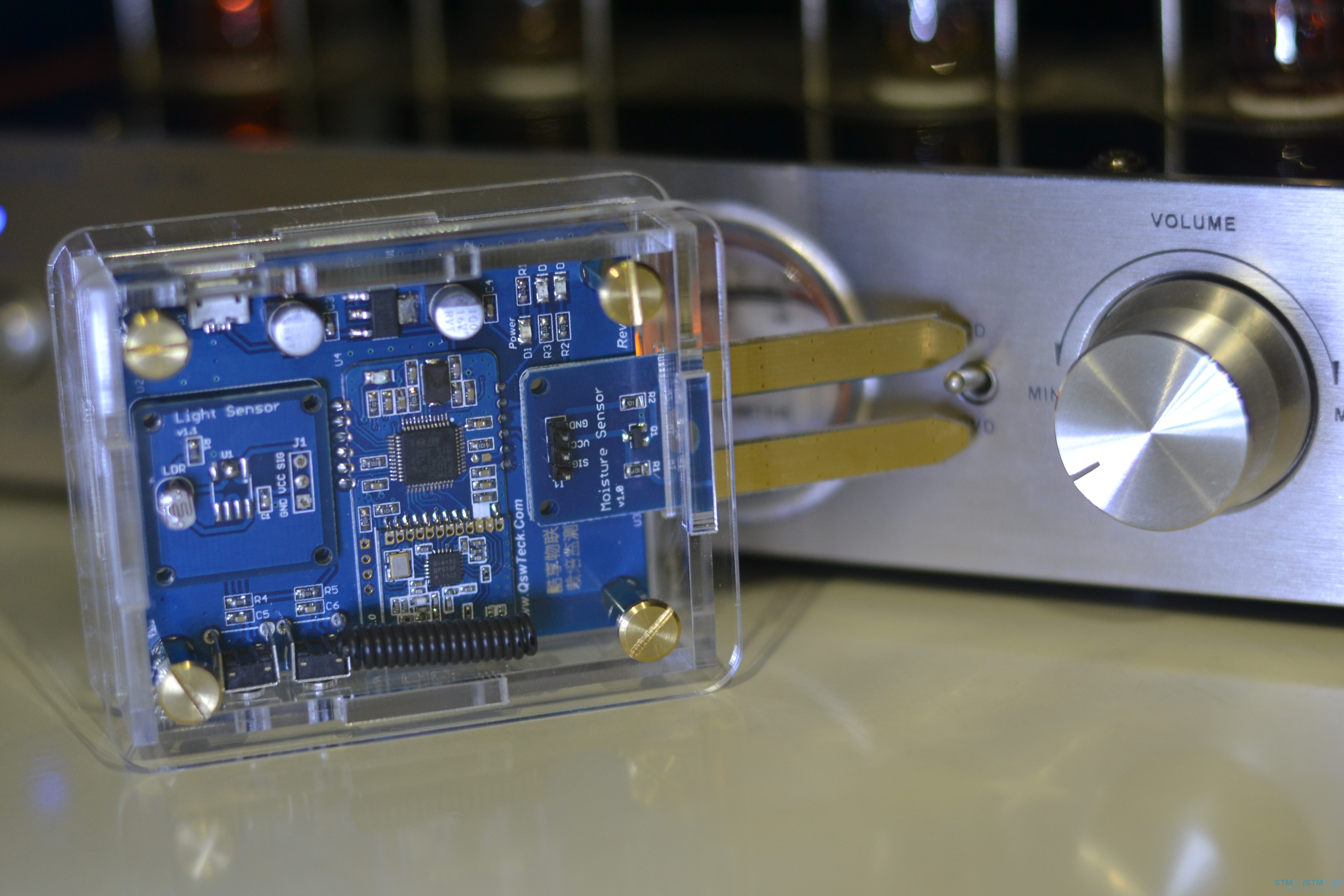

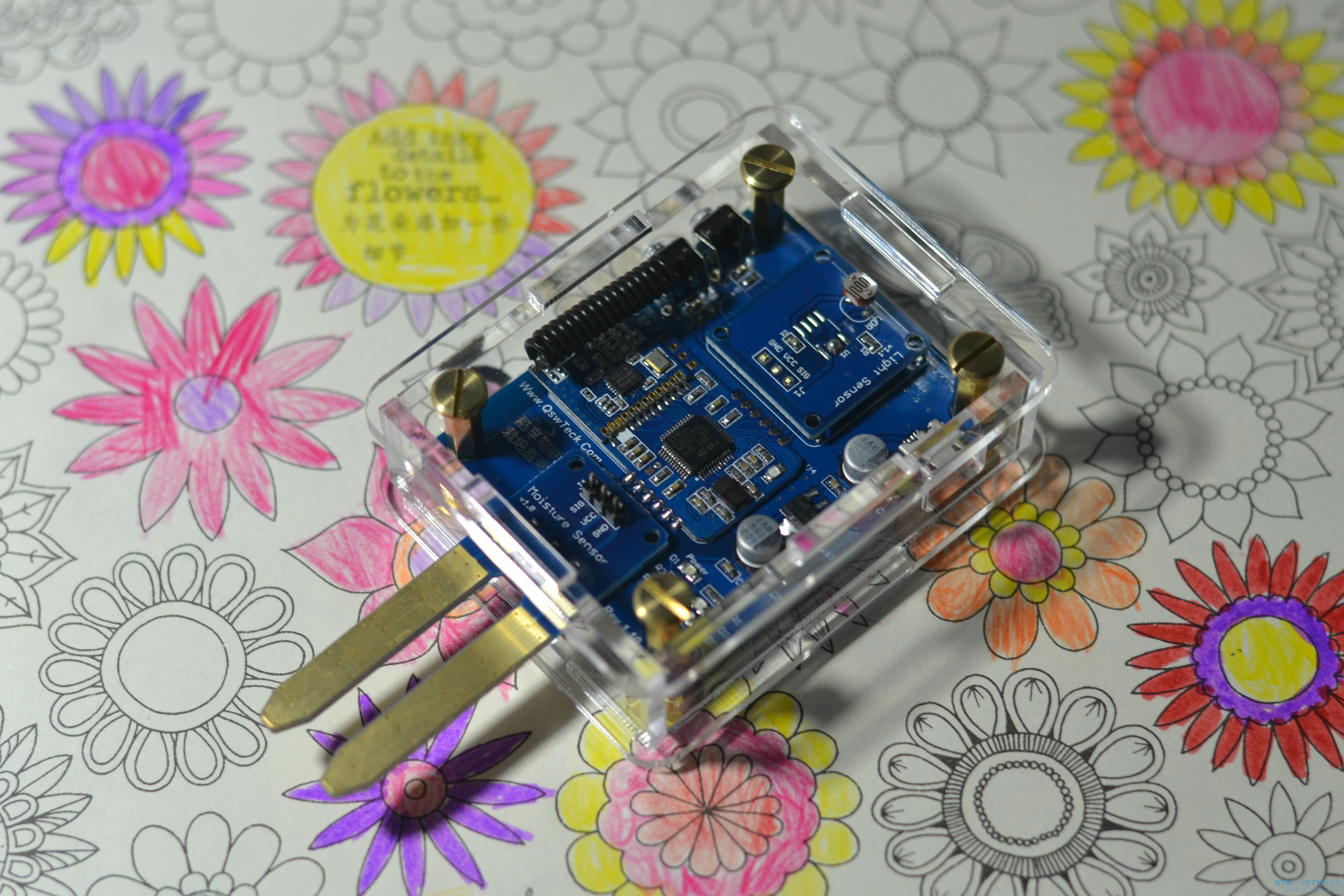

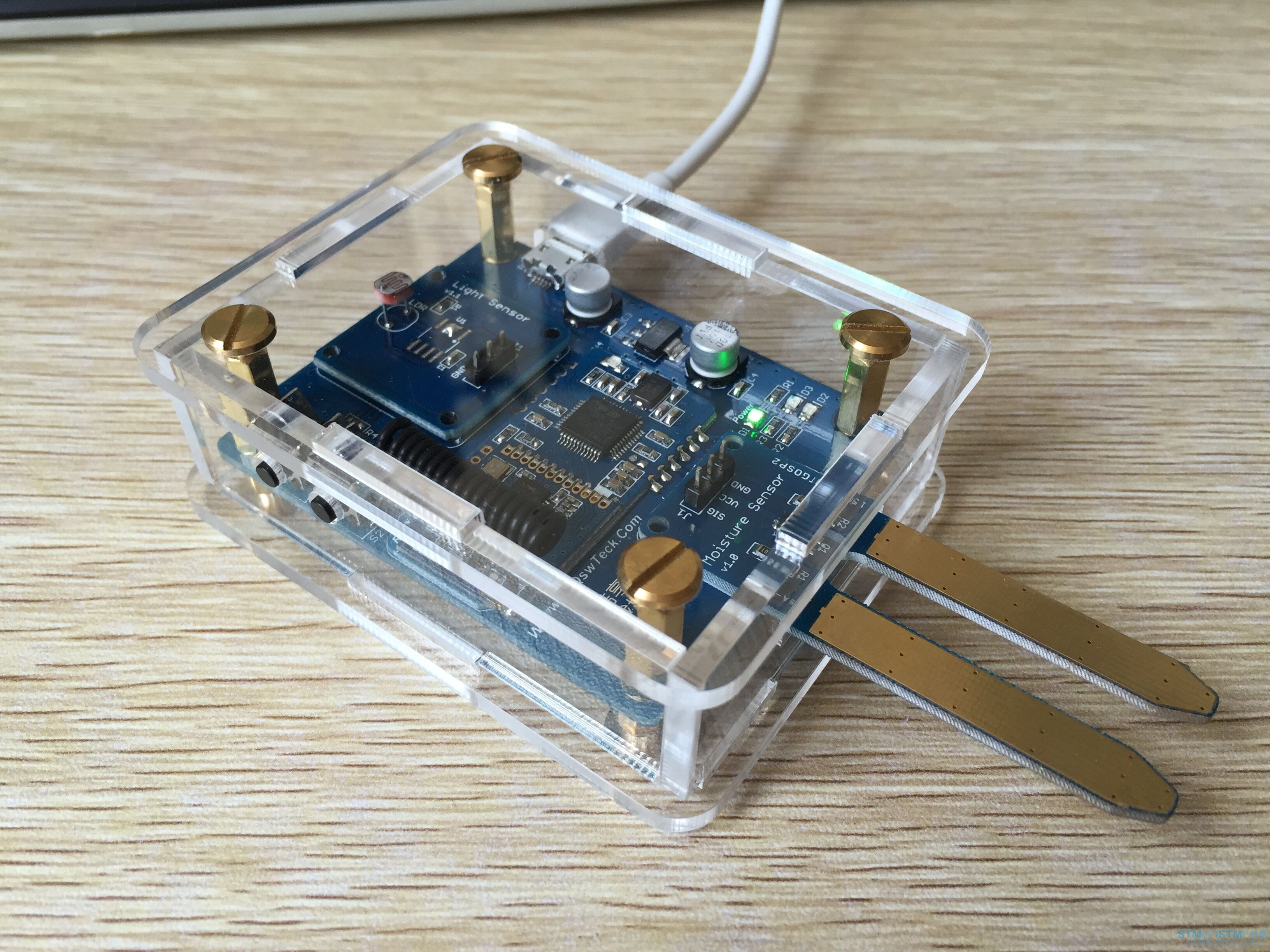

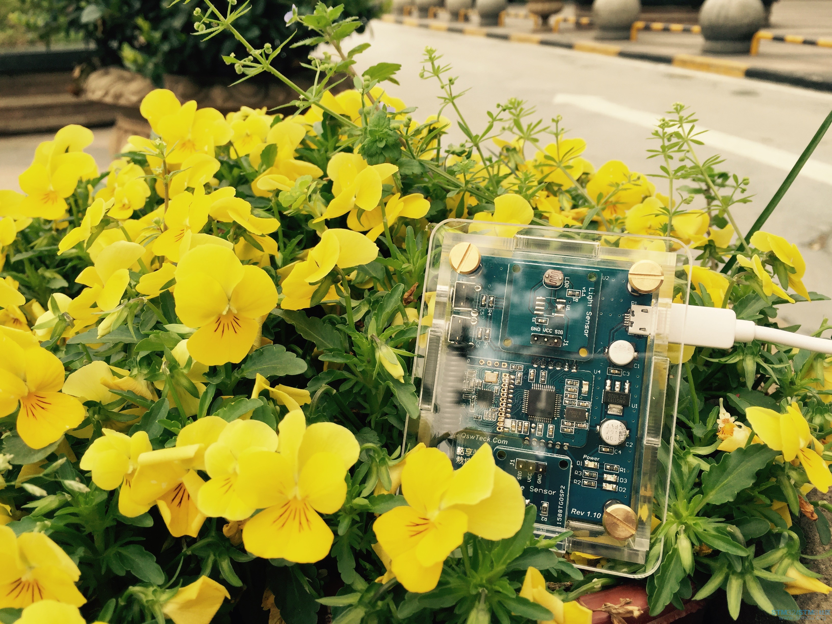

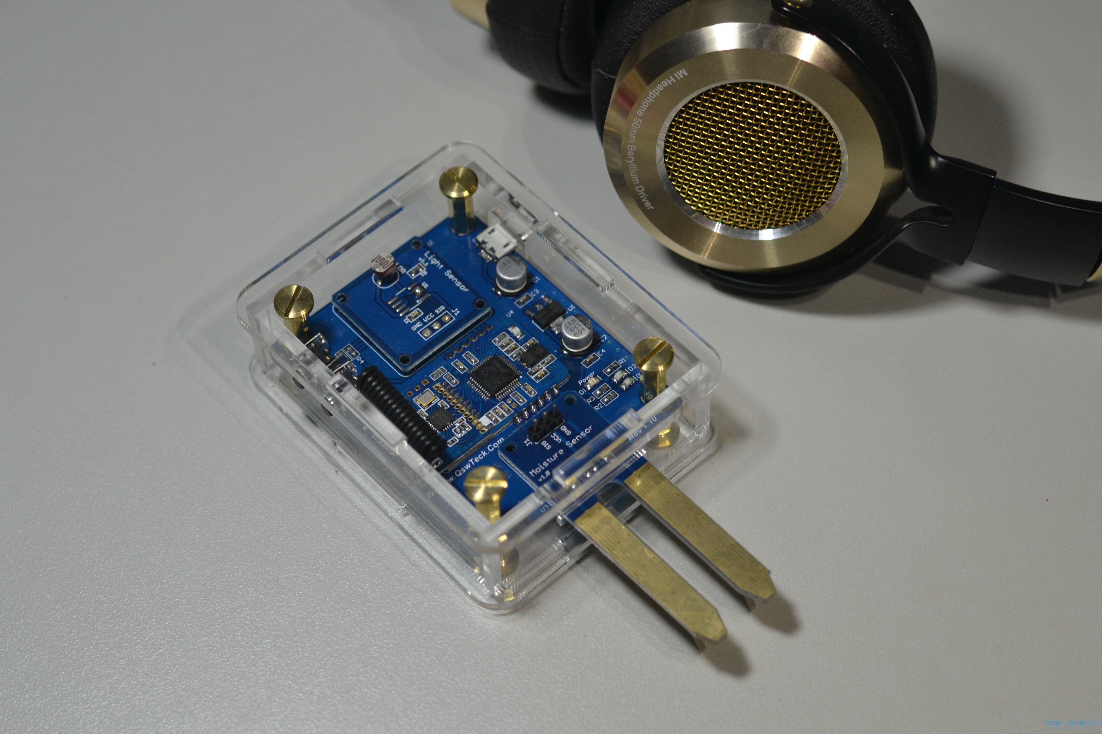

5 w) C3 h  S# J2 J# m, X, }* iMCU是用的stm32f103c8t6' Z: x1 `2 F& h2 D/ R3 T0 D. a
光照传感器和湿度传感器来自于某宝
1 i* k' [& a: z+ B通讯模块si4432

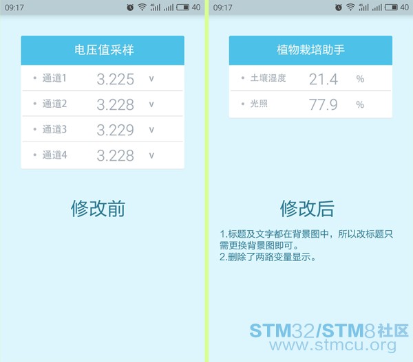

8 j; ]# F2 ?8 I3 p7 w. a界面用电压采样的界面修改了一下,如下:

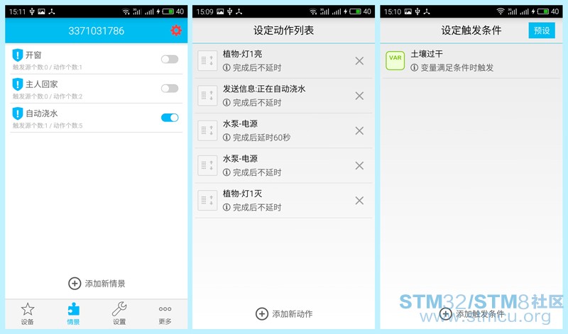

我们也可以为设备添加各种情景:8 j4 I  h4 S. N& p
如下图,我们定义了一个情景“自动浇水”,其内容是先打开植物栽培助手上的灯作为指示,然后发出推送消息通知主人,最后打开水泵60秒,然后关闭指示灯。; u& e  k( z; L7 p) o7 X* m
水泵可以买某宝上那种遥控的就行,可以接入到酷享物联系统中。
' E1 H6 ^# J: V2 Z# x# ~/ d5 a5 X2 W% Z
( ~+ t0 b, l5 a7 o0 L( R7 S6 H/ M: D2 u% {. @. P4 T# @
% {' ^% o2 R, a9 ?
这样不在家的时候也不会忘了浇水了。

板子很漂亮

wu1169668869 发表于 2016-4-21 21:57$ p0 A$ X2 n  g0 [
就我一个人看到耳机和耳放了吗

不错不错,挺精致的!
jinglixixi 回答时间:2016-4-19 08:28:19
商业级的精品
