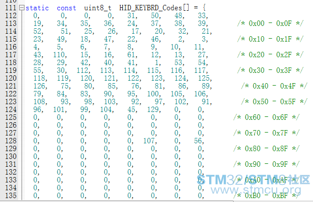

实验平台是ST官方的stm32f407-discover开发板,在参考了官方USB例程后,移植后能驱动键盘并能通过串口输出键盘输入的字母。
现在的问题是找不到ESC或是F1,F2...等其他按键键值,十六进制为00。
问题:
1.仔细看了代码以后发现如图中的代码(官方定义的键值),这里的/*0x00-0x0f*/等注释代码可以和矩阵键盘一样理解吗?
2.如果1中的理解是正确的话,那么ESC按下以后那几根线会变低或拉高呢,也就是ESC的相应的键值是多少?
3.网上很多资料的键值表里值是不是都没有和硬件有直接关系的?
有没有做过类似功能的大神们能解答下,谢谢!
官方定义的键值
官方定义的键值

damiaa 回答时间:2018-2-28 10:14:34
refer to hid spec 8.3*/
Table 12: Keyboard/Keypad Page
Usage ID (Dec) Usage ID (Hex)     Usage Name Ref: Typical AT-101 Position PC-AT Mac UNI X Boot
0     00     Reserved (no event indicated)9     N/A     √     √     √ 4/101/104
1     01     Keyboard ErrorRollOver9     N/A     √     √     √ 4/101/104
2     02     Keyboard POSTFail9     N/A     √     √     √ 4/101/104
3     03     Keyboard ErrorUndefined9     N/A     √     √     √ 4/101/104
4     04     Keyboard a and A4     31     √     √     √ 4/101/104
