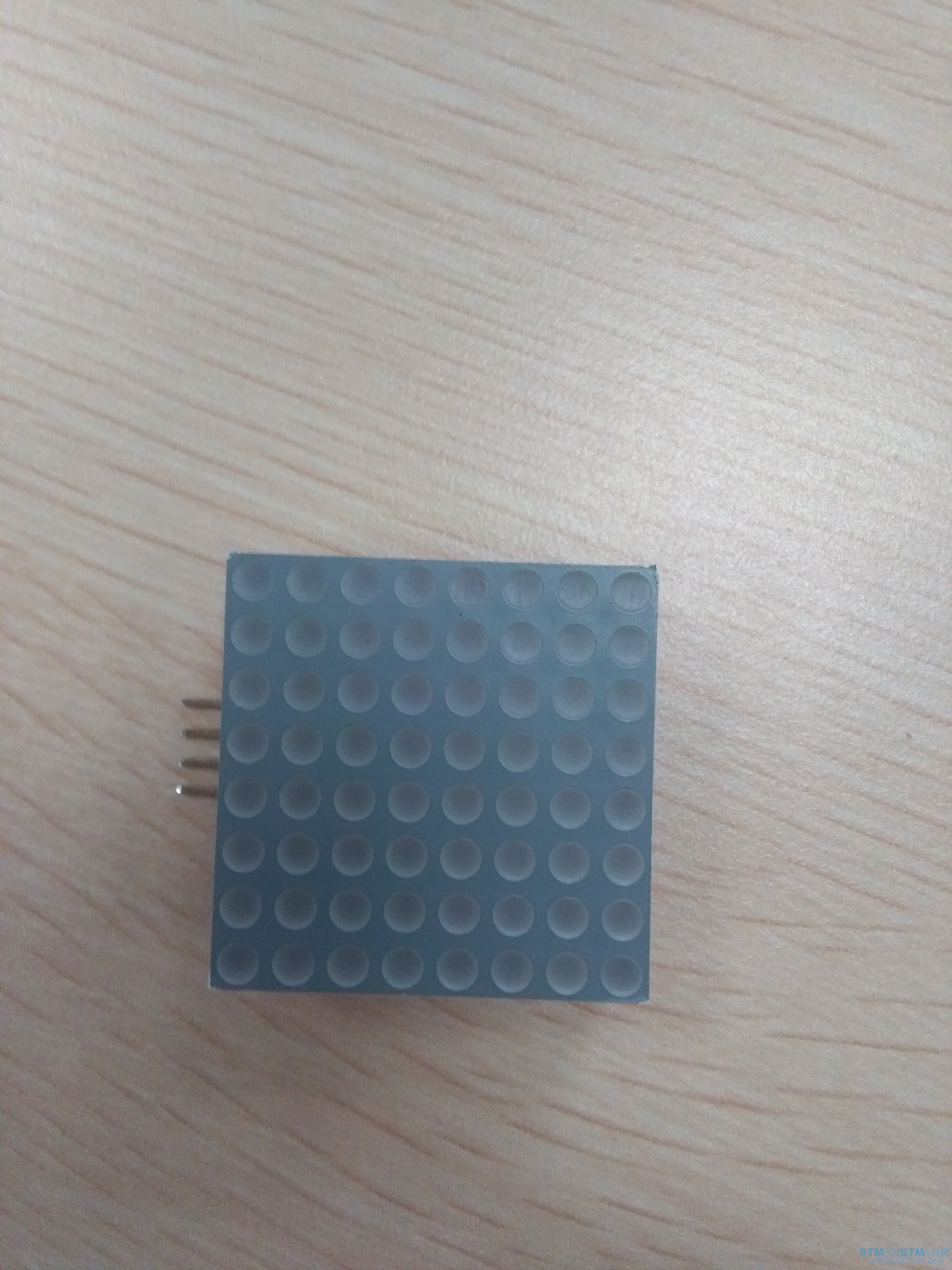

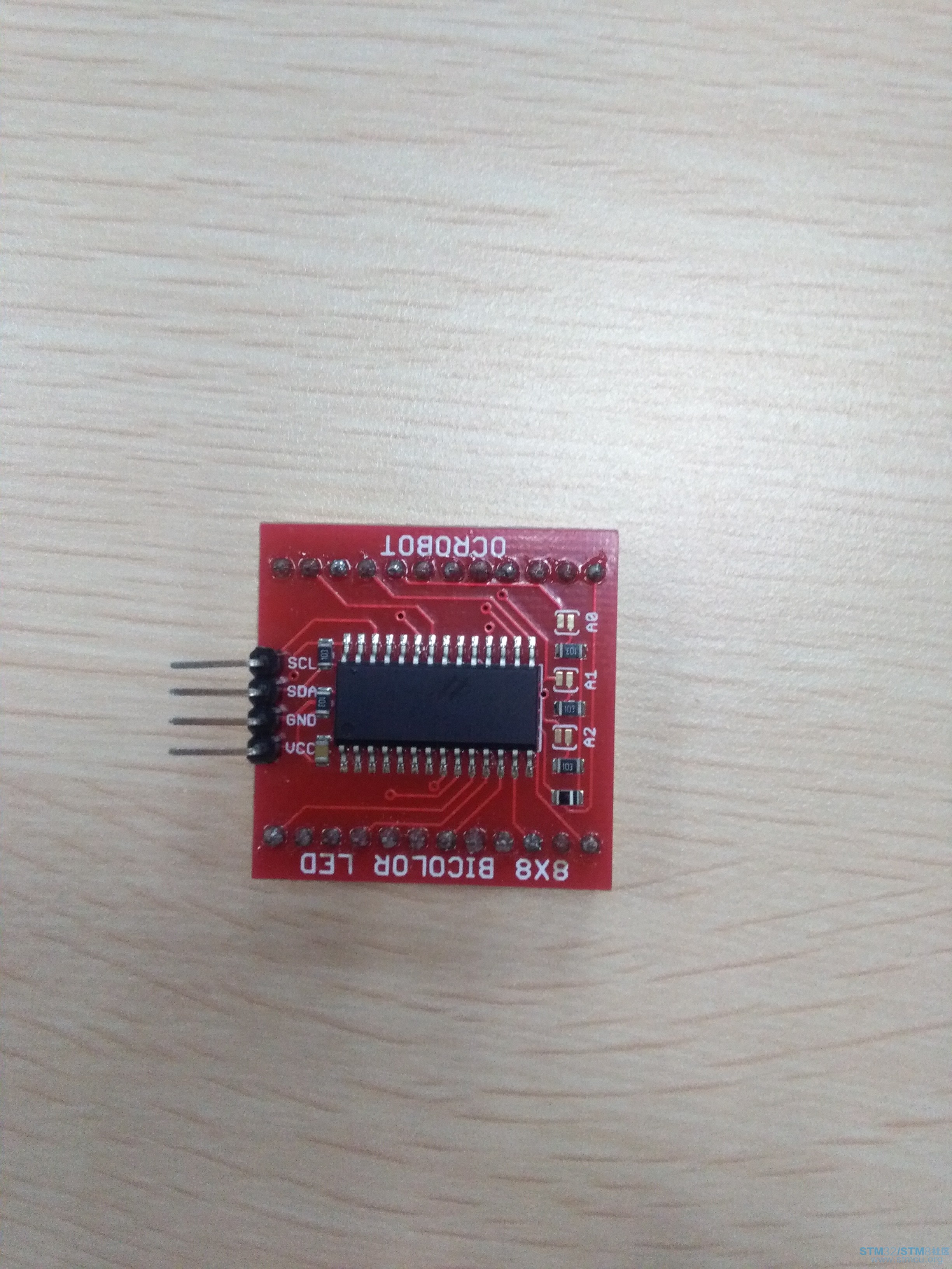

有人知道怎么用吗?后面哪个是什么芯片?

CJMCU- HT16K33 点矩阵 LED 控制驱动模块

从引脚看像是SPI接口的串行控制模块,估计是连续发送8个字节的数据来控制LED点阵的显示状态。

IIC接口把。从上面丝印看

我也查了下CJMCU- HT16K33,是IIC接口,并支持16*8点阵LED,其它信息没查到。
问问商家有没例程可提供,或是按IIC接口通讯发16字节的全1或全0看能否点亮,再按观察出的规律达到显示目标。
