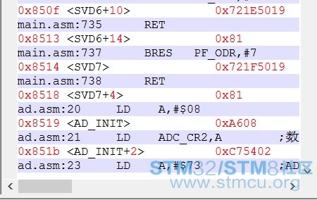

换了最新的版本(4.3.8)测试,编译什么的没问题了,但是又出新问题了!中断向量表在main.asm最后,其他文件在main.asm文件后面,看仿真代码(软件仿真按地址看)顺序什么的都正常了,不过这个版本里面没找到编译过后的中断向量表,然后仿真运行的时候,不断复位!估计还是中断向量没处理好的问题,请问能不能有什么方法通过软件仿真尽快找出错误(就是导致复位)的代码部分啊?
gwf118 回答时间:2016-5-2 03:19:09
刚刚又做了个确认,main.asm中的中断向量没了,如图,在main.asm结束后是下一个文件AD.ASM编译后的代码,而中断向量在所有代码里面都找过了,确定没有!我就想知道,中断向量哪儿去了?怎么弄出来?请大家一起探讨吧!
仿真代码
仿真代码

gwf118 回答时间:2016-5-2 22:48:59
谢谢,这个中断矢量表在MAIN.ASM里面是有的,现在的问题是编译过后就没有这部分代码了,如果所有代码都按顺序安排在MAIN.ASM内,编译后就有这部分代码,如果把某些子程序独立出来做成独立的ASM文件,再连接编译,这部分就丢失了,是在编译后的代码里面丢失,不是原文件!
