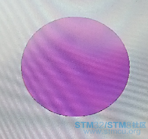

如图。
在模拟器上画很正常,放开发板上就成了这样!还有就是画出来的圆不是圆是椭圆!晕!
什么问题呀,做过的帮帮忙啊!
程序实现很简单
        GUI_SetColor(GUI_RED);
    GUI_AA_FillCircle(280, 180, 120);
就这两句!

shuailong0411 回答时间:2016-5-4 14:37:12
#define MAG  3 //抗锯齿因子
GUI_SetColor(GUI_DARKGRAY);
GUI_AA_EnableHiRes();
GUI_AA_SetFactor(MAG);
GUI_AA_FillCircle(MAG*posn_key[num].x, MAG*posn_key[num].y, MAG*posn_key[num].r);
首先你没使能抗锯齿,再根据自已的需要设置抗锯齿因子,最后要注意GUI_AA_FillCircle函数中的各个元素要乘以抗锯齿因子
wozaihuayu 回答时间:2016-5-4 14:59:31
感谢回复!这个我之前也试过,结果一样啊!
shuailong0411 回答时间:2016-5-4 16:32:00
我用着可以啊!你在使用前用GUI_AA_EnableHiRes();这个函数使能年抗锯齿功能,用GUI_AA_SetFactor(MAG);这个函数设置抗锯齿因子,因子越大抗锯齿效果越好,但程序用的时间越长。还有一种可能是检查一下你LCD底层画点之类的程序写的是否有问题。
wozaihuayu 回答时间:2016-5-4 16:54:38
shuailong0411 发表于 2016-5-4 16:32
我用着可以啊!你在使用前用GUI_AA_EnableHiRes();这个函数使能年抗锯齿功能,用GUI_AA_SetFactor(MAG); ...
确实按你那样又坐一遍,真心不行!我也感觉是驱动问题,看看驱动去!
wozaihuayu 回答时间:2016-5-6 15:54:15
我这个还没有解决啊,快崩溃了?你用的STM32F4还是STM32F7,还是驱动芯片?能不能发一份你的工程我看看?谢谢了!
Ansersion 回答时间:2019-7-24 14:49:39
抗锯齿API的背景色通过下列函数获取,默认是0(黑色),重设返回值颜色为背景色即可
*       _GetPixelIndex
* Purpose:
*   Returns the index of the given pixel. The upper layers
*   calling this routine make sure that the coordinates are in range, so
*   that no check on the parameters needs to be performed.
static unsigned int _GetPixelIndex(GUI_DEVICE * pDevice, int x, int y)
  return backColor;
