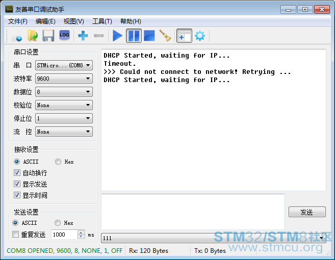

snowy_luoluo 回答时间:2016-5-4 16:41:13
问题解决了
打开串口助手波特率9600 就可以显示
但是又出现了新的问题 一直显示
DHCP Started, waiting for IP...
Timeout.
>>> Could not connect to network! Retrying ...
不知道该怎么解决??
suoma 回答时间:2016-5-4 22:11:59
不经过路由器试一下,直接连网线
jinglixixi 回答时间:2016-5-5 08:41:53
IP地址是否必须设置在同一网段才可以!
