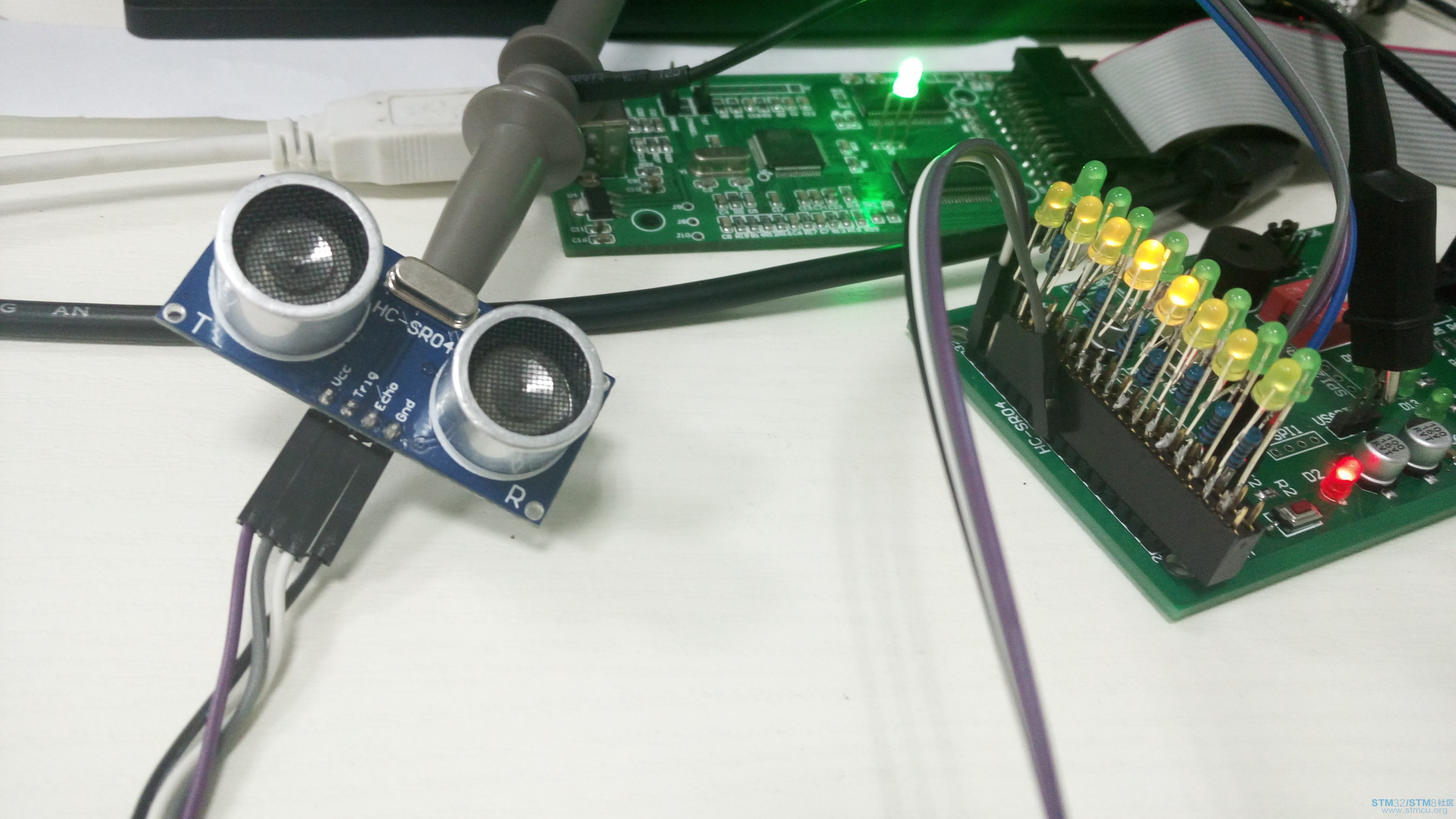

测试板子是这样的, f103的mcu
测试环境
测试环境
灰色的TRIG没有接线,大家看哦

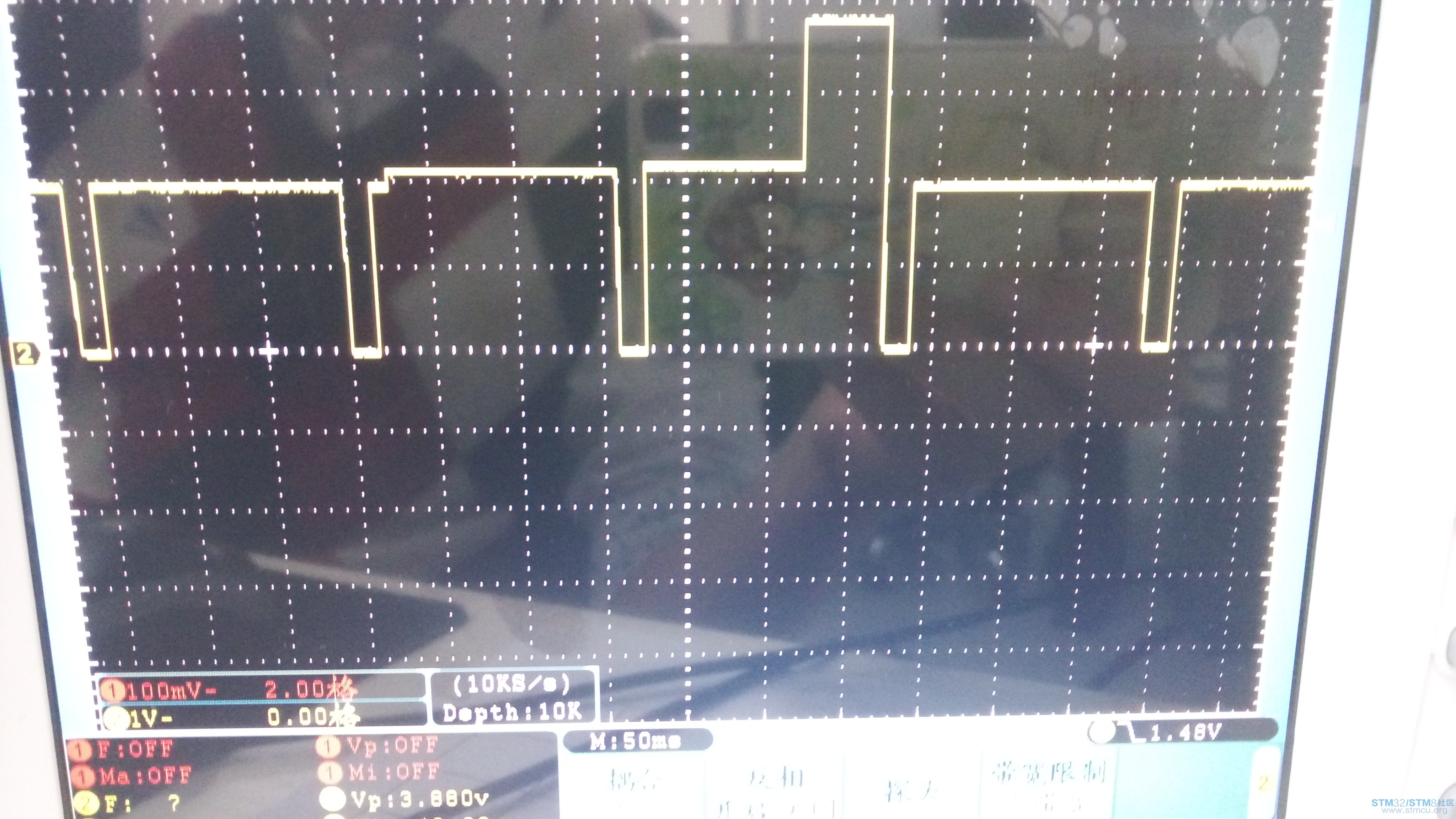

传感器前面障碍物距离2米时,示波器的显示,这种是测不出距离的

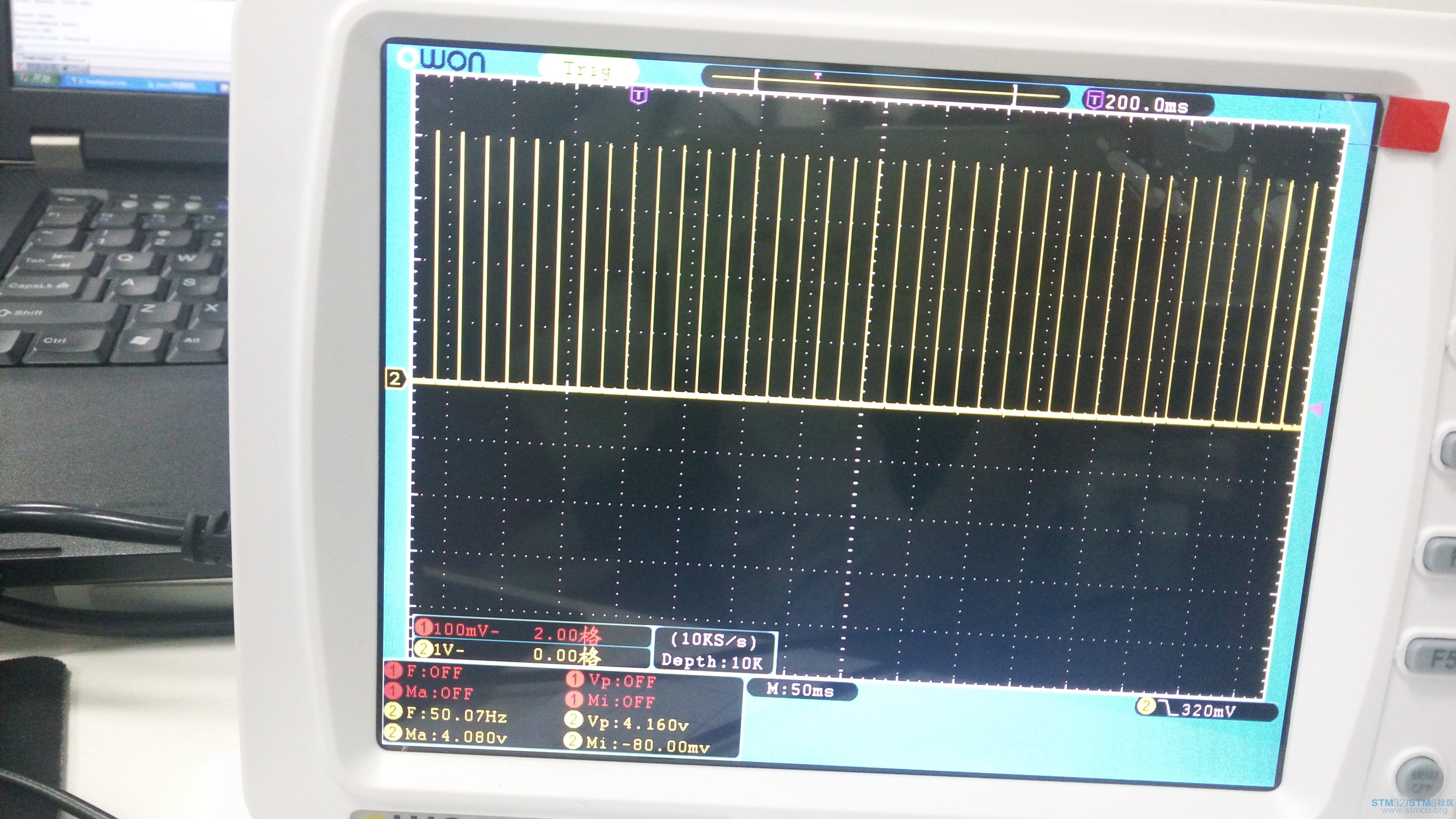

以上是接LED负载的其它路的信号,而非雷达那一路的信号.

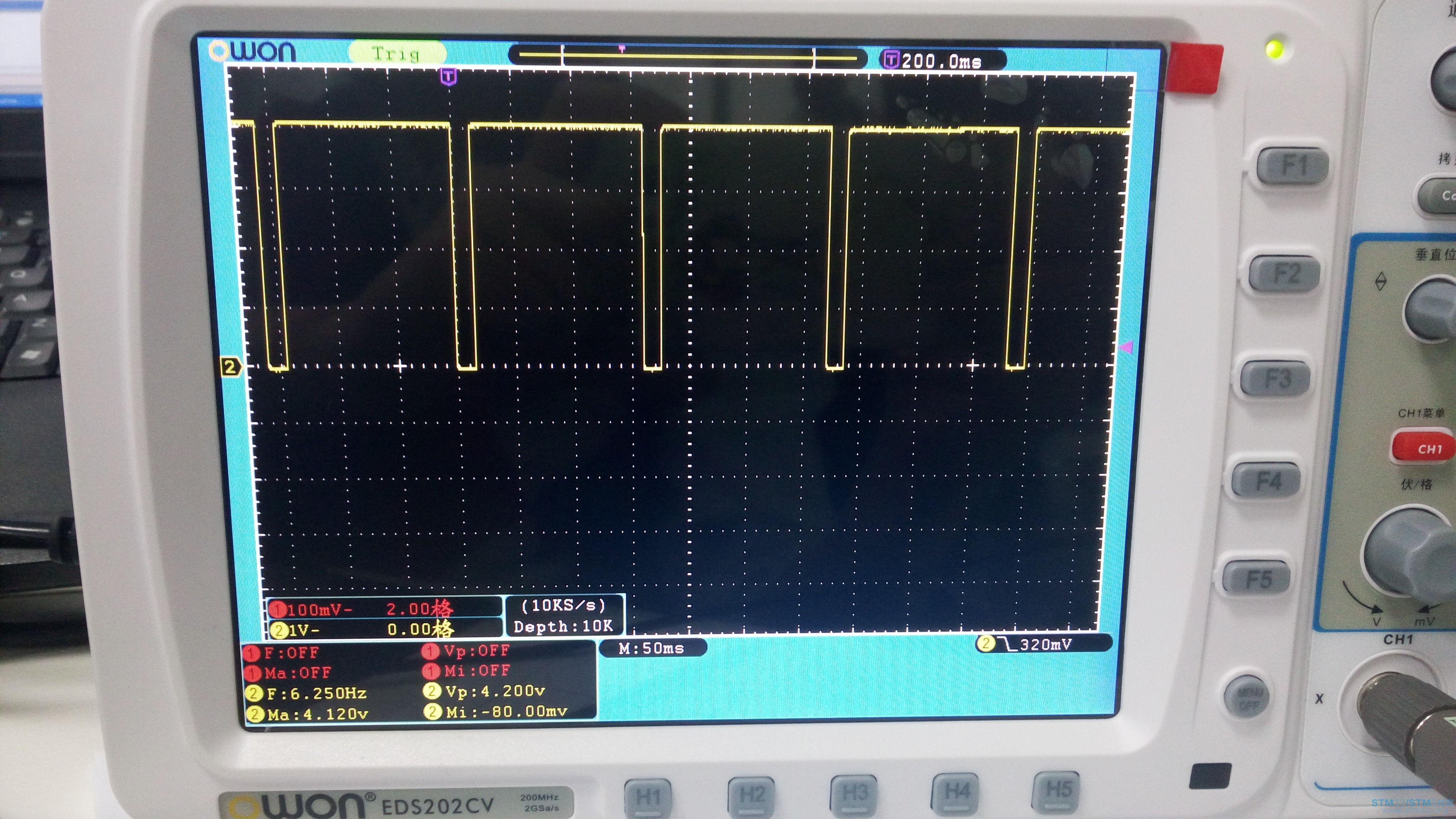

而雷达那一路的波型如下,高电平约4V,低电平约为0V,TRIG一直未接,可以正常测距
