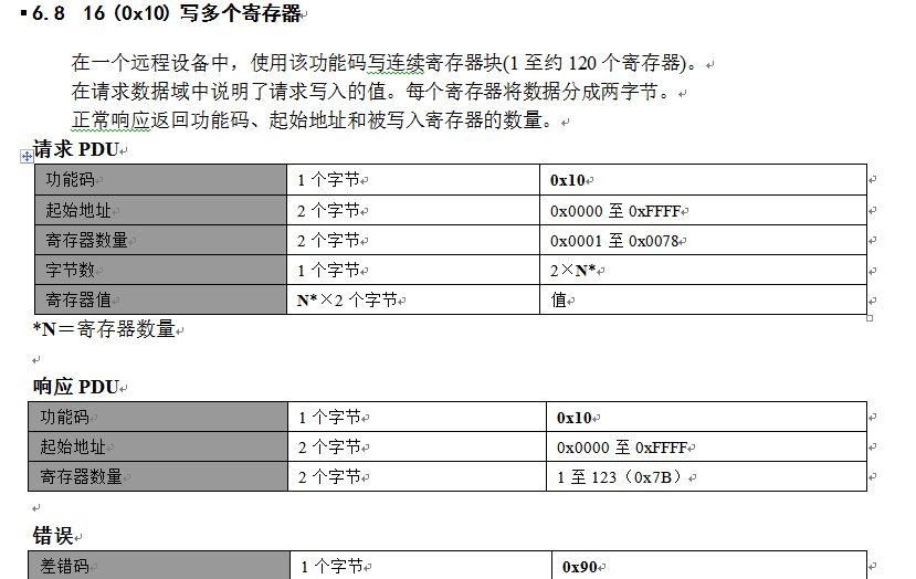

以03功能码为例,该功能为读取保持寄存器。
主机发送格式为:
从机地址 | 功能码 | 从机地址高字节 | 从机地址低字节 | 寄存器数量高字节 | 寄存器数量低字节 | CRC高字节 | CRC低字节
从机响应格式为:
从机地址|功能码|字节数|数据1高位|数据1低位|...|CRC高字节|CRC低字节
为什么发送时是用两个字节表示的寄存器数量,返回时却是一个字节的字节数?
以为其他命令也都是类似的,看到06时,写一个掉电保持寄存器时,响应返回来的是 寄存器数量高字节 | 寄存器数量低字节。
看到10H命令时,写多个掉电保持寄存器,响应返回来的是  寄存器数量高字节 | 寄存器数量低字节 | 字节数。
难道不是所有的寄存器都是16位的吗?

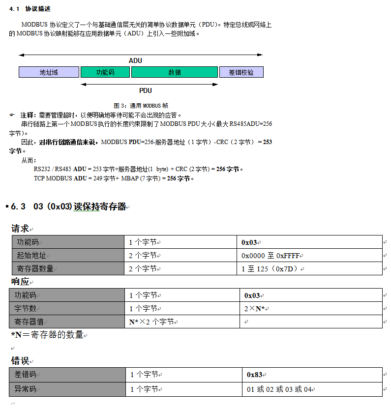

wtliu 回答时间:2016-5-9 09:12:01
modbus本身是只能支持255地址,也就是8位足够。使用高8位地址应该是兼容行的需要吧。

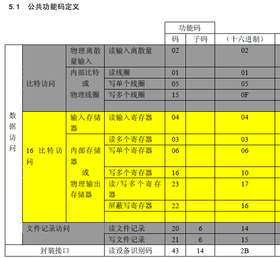

mantishell 回答时间:2016-5-9 08:55:41
是的,比如01,02,05,15使用比特方式访问。

power568 回答时间:2016-5-9 13:11:30
ModBus支持位访问(如线圈的读写)和寄存器(如03.06功能码)访问,但是不管哪种方式,返回的数据包长度最多255个字节,故一个字节足够,至于协议的格式为什么不一致,那就不清楚了...

Dylan疾风闪电 回答时间:2016-5-9 14:52:36
请仔细阅读协议标准,协议上讲的很详细!《GB/T19582.1-2008》

zjg_lizhen 回答时间:2016-5-10 07:52:00
响应地址的数据8位够了

any012 回答时间:2016-5-10 10:39:44
感谢您的回复,贴的资料挺详细的。
但是里面并没有讲到为什么有的是有用寄存器访问,有的用字节访问。
