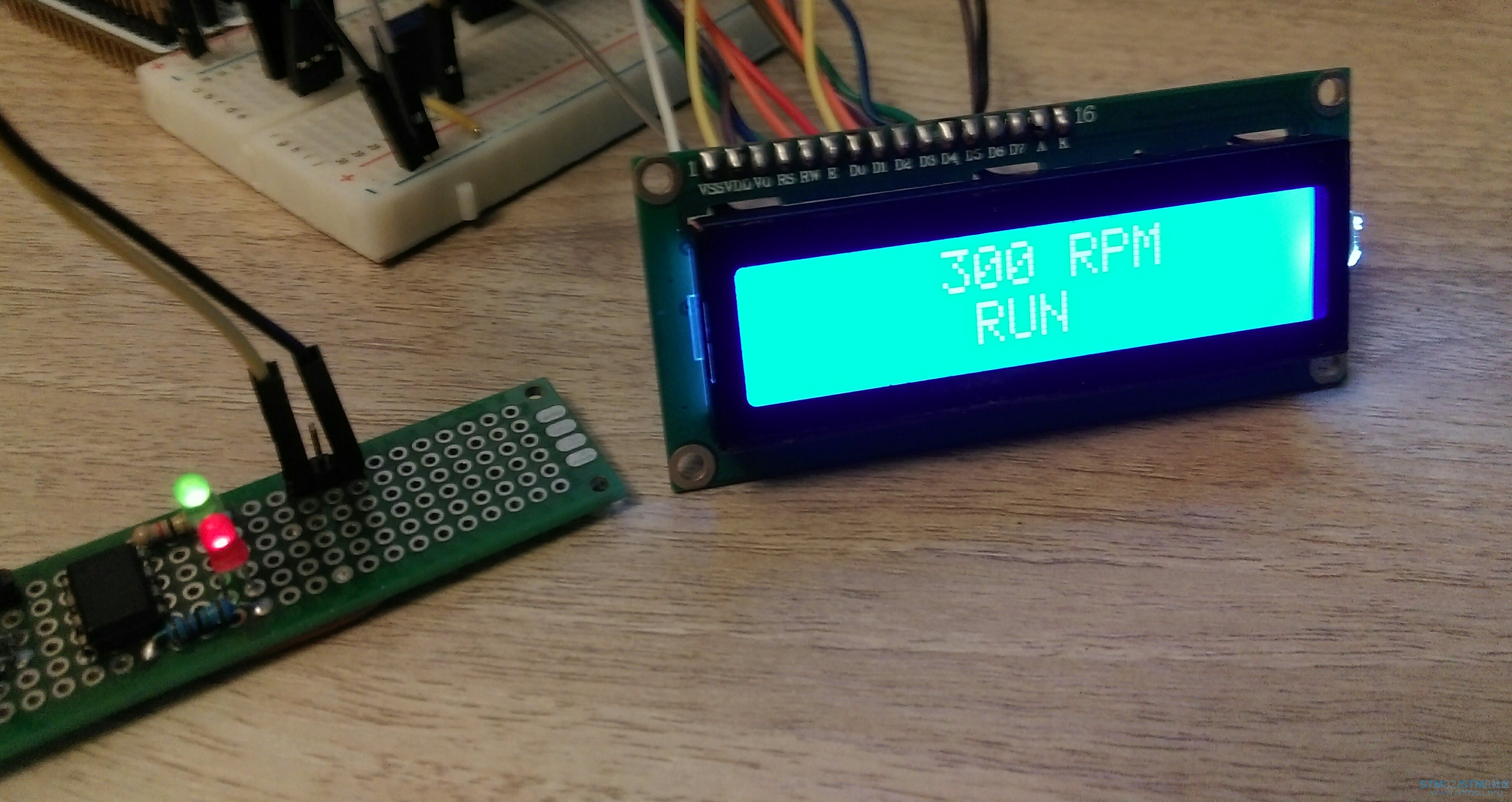

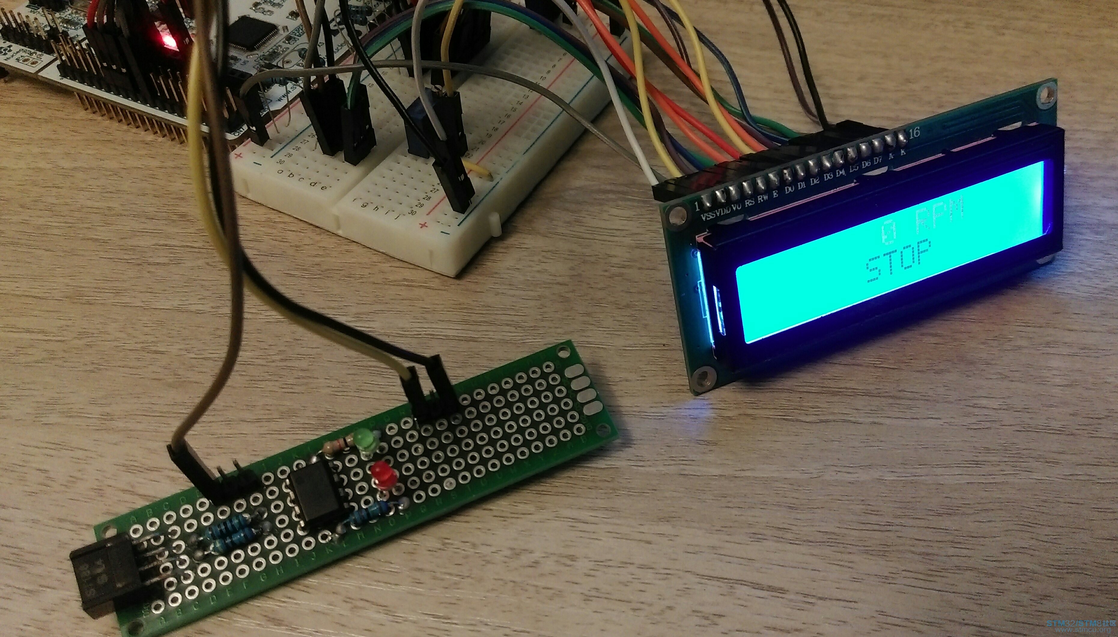

0 s" _  l: ~0 {! F: F. P/ J      电机测速仪组成:ST188红外传感器+555施密特触发器+STM32开发板+LCD1602液晶显示屏# L3 `. z6 O, W: w  B' x  B  a
基本原理就是用定时器捕获功能测量测速脉冲的周期,然后转化为频率和转速。
