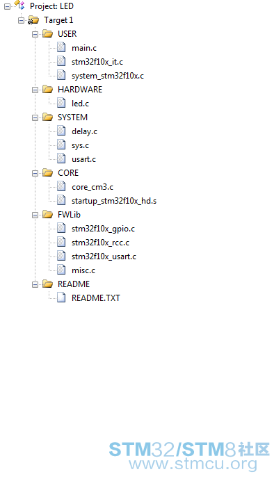

294479435@qq.co 回答时间:2016-5-17 17:50:13
yugong 发表于 2016-5-16 19:40
文件包在附件,请帮我看看,谢谢。
你这个是以前的V2.0的库,现在V3.0的库没有cortexm3_macro、stm32f10x_vector文件的这个才是V3.5的库的工程文件
