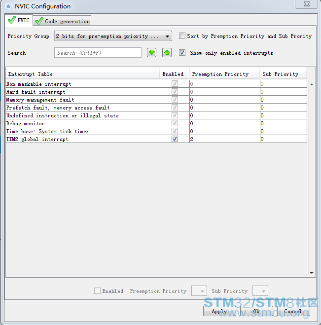

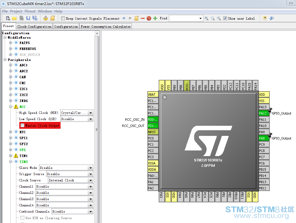

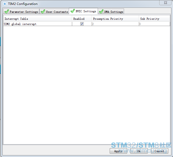

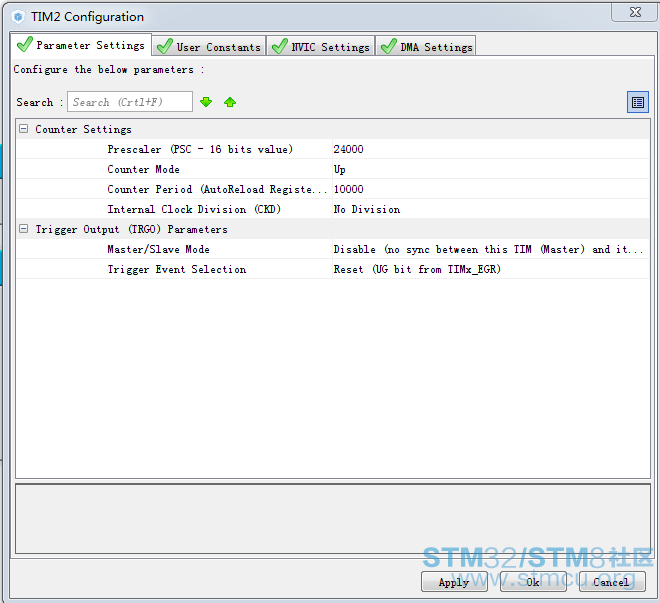

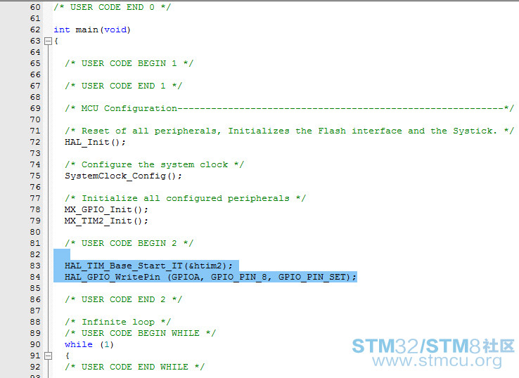

      我仿照网上一个教程,用STM32cubeMX生成代码实现“TIM2定时中断控制LED灯闪烁”,但经测试发现没进入中断。先贴出配置图和源码,请教大家!
配置RCC和TIM2
配置RCC和TIM2

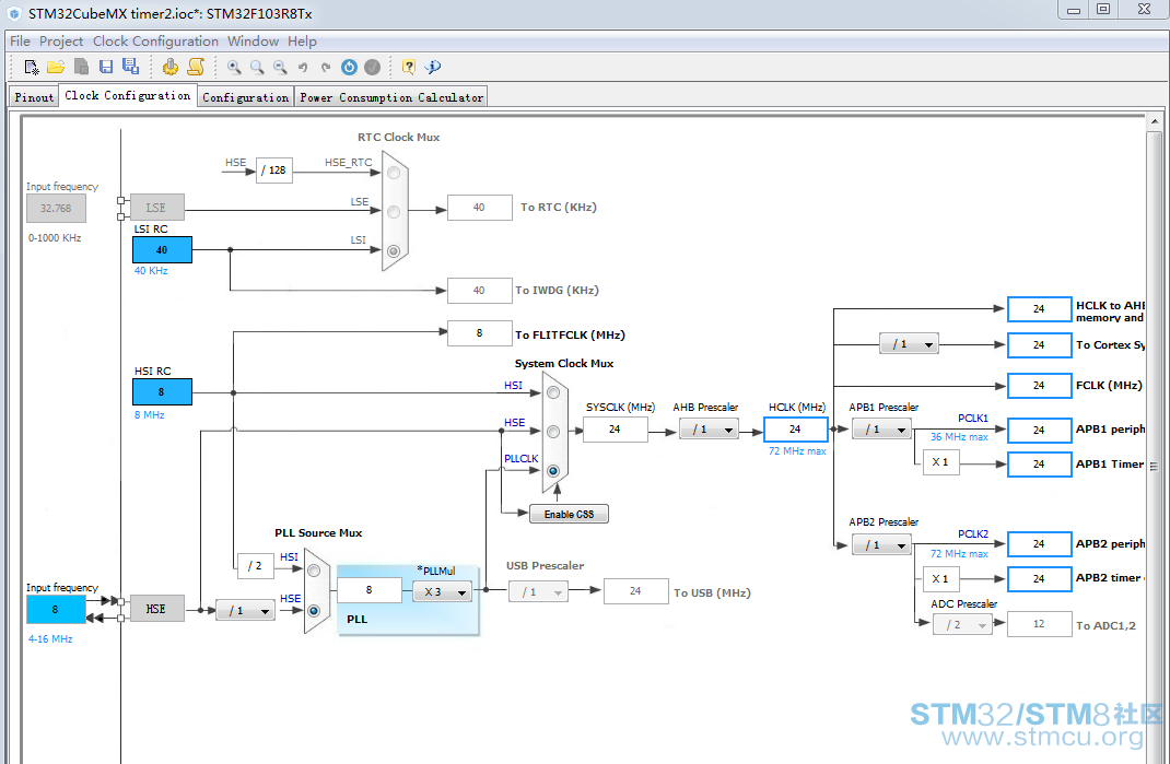

配置时钟
配置时钟
并在main()中初始化中断和端口。

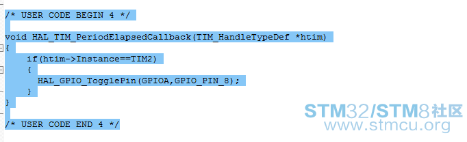

同时从新定义了中断回调函数。
编译通过,但就是看不到灯的闪烁!

modu8888 回答时间:2016-5-16 10:44:01
已经OK了!
把中断回调函数的判断改了下:
原来是 if(htim->Instance==TIM2)
改为if(htim->Instance==htim2.Instance)就好了。

Dandjinh 回答时间:2017-5-2 16:05:05
一般这种情况我会写 htim == &tim2
