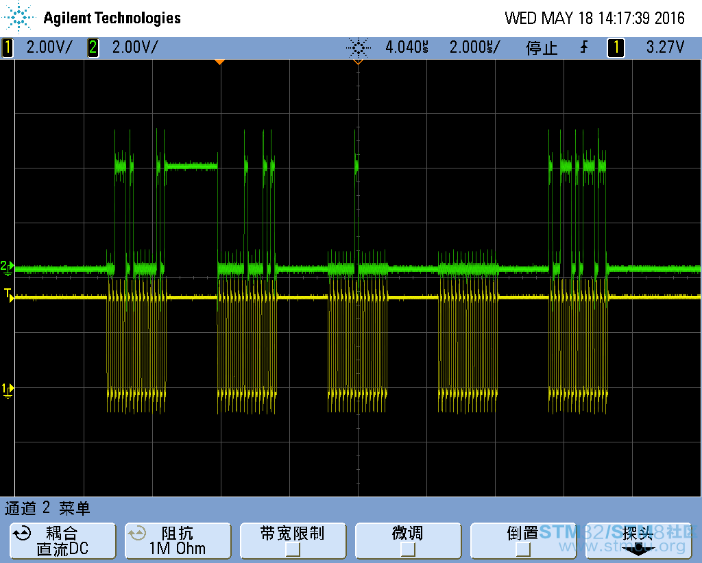

再请教下,将spi2Num改成全局变量后,可以打印出spi2Recive[]数组了,但结果全是0x3a05.我用示波器观察了波形,主设备发送过来的数据只有第一个是0x3a05.

any012
回答时间:2016-5-18 14:33:51
a1024a.1 32b0c
感觉SPI中断函数只能处理第一个16位数据。
any012
回答时间:2016-5-18 14:46:58
a1024a.1 32b0c
是不是中断函数做的事太多了,除了帧首,其他的数据SPI中断没有响应过来?

可能发生OVR
any012
回答时间:2016-5-19 11:41:55
a1024a.1 32b0c
将SPI中断处理函数精简后正常了。
