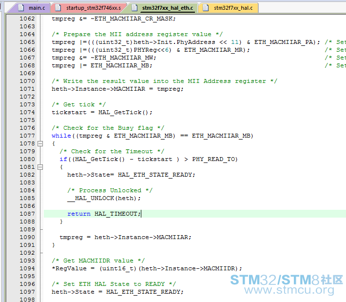

F7discovery想用hal里的HAL_ETH_ReadPHYRegister(D_Handle,PHY_BSR,&phyreg);读写PHY寄存器,程序运**在图中1077行的while里,请教原因,HAL_ETH_ReadPHYRegister函数之前需要初始化ETH或PHY吗?我看cube的例程里和keil的例程(以太网的相关例程)都没有初始化,不知道原因,请指教

看下PHY类型对不对,接口对不对(RMII&MII),官方不是提供了一个例子,照着移植下!

就是在官方网络例程里加的读那句话,还是死在while里

有时间判断,不会死到这里的。
