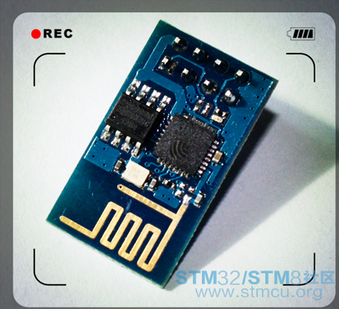

本人想做手机通过WIFI模块来控制单片机。买了个ESP8266,在资料上看到要用SDK来编程。想请问下,如果我用stm32连接ESP8266,也是要用SDK来编程的吗?我的ESP8266是这样的。是ESP8266的第一代

wu1169668869 回答时间:2016-5-25 01:13:08
这个版本的一般用at指令
和32之间用串口发AT指令就好
#想用SDK的话买那个nodemcu的开发板合适一点- -

H_JEN 回答时间:2016-5-24 22:12:40
suoma 发表于 2016-5-24 21:59
首先你要有UI操作界面
这个先不考虑,先把单片机和ESP8266连接上,ESP8266正常工作。是不是模块里已经有固件了?直接编写stm32的串口,发送AT指令,就可以了吗?

H_JEN 回答时间:2016-5-25 21:52:28
wu1169668869 发表于 2016-5-25 01:13
这个版本的一般用at指令
和32之间用串口发AT指令就好
#想用SDK的话买那个nodemcu的开发板合适一点- - ...
嗯,谢谢。那还需要去刷新固件库吗?模块是不是一买回来就已经下载了固件库在里面呢?

suoma 回答时间:2016-5-25 22:19:17
H_JEN 发表于 2016-5-24 22:12
这个先不考虑,先把单片机和ESP8266连接上,ESP8266正常工作。是不是模块里已经有固件了?直接编写stm32 ...
应该有固件,你问一下卖家就知道了
