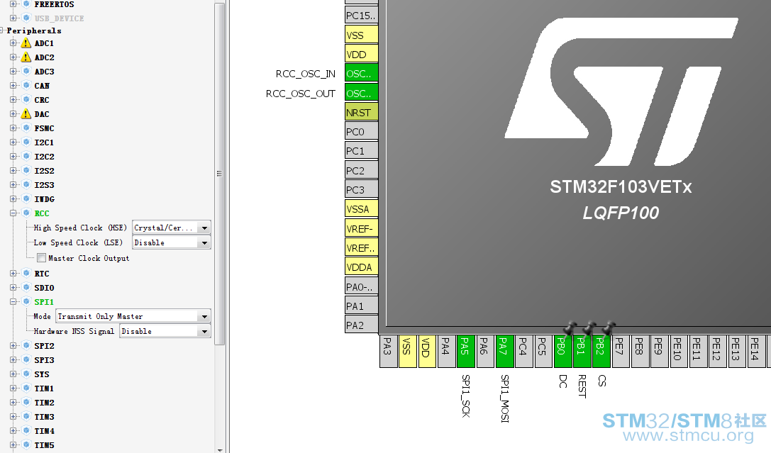

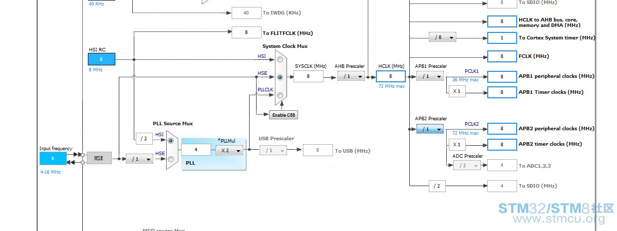

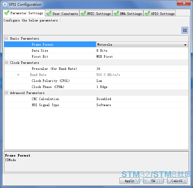

我把以前的工程中的模拟SPI换成cubemx生成的硬件SPI代码,驱动OLED。但是一直没效果。之前没用过CUBEMX,不知道问题在哪。
始终配置
始终配置
SPI配置
SPI配置
管脚配置
管脚配置
生成的SPI.c文件如下
  1. #include "spi.h"
  2. #include "gpio.h"
  3. /* USER CODE BEGIN 0 */
  4. /* USER CODE END 0 */
  5. SPI_HandleTypeDef hspi1;
  6. /* SPI1 init function */
  7. void MX_SPI1_Init(void)
  8. {
  9.   hspi1.Instance = SPI1;
  10.   hspi1.Init.Mode = SPI_MODE_MASTER;
  11.   hspi1.Init.Direction = SPI_DIRECTION_2LINES;
  12.   hspi1.Init.DataSize = SPI_DATASIZE_8BIT;
  13.   hspi1.Init.CLKPolarity = SPI_POLARITY_LOW;
  14.   hspi1.Init.CLKPhase = SPI_PHASE_1EDGE;
  15.   hspi1.Init.NSS = SPI_NSS_SOFT;
  16.   hspi1.Init.BaudRatePrescaler = SPI_BAUDRATEPRESCALER_16;
  17.   hspi1.Init.FirstBit = SPI_FIRSTBIT_MSB;
  18.   hspi1.Init.TIMode = SPI_TIMODE_DISABLED;
  19.   hspi1.Init.CRCCalculation = SPI_CRCCALCULATION_DISABLED;
  20.   hspi1.Init.CRCPolynomial = 10;
  21.   HAL_SPI_Init(&hspi1);
  22. }

楼主,你看一下例程对于SPI的使用。也可以通过监听波形,看看SPI发送的数据是否正确。我驱动SPI的FLASH没有问题。

你用CubeMX配置的SPI,那几个参数你仔细琢磨下,多试试!
另外,你两个SPI函数纯是画蛇添足(?)无论你写命令也好,写数据也罢,直接用HAL_SPI_Transmit(,,,)不就得了?你把100改成1000试试。
